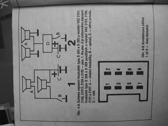

snad kazda 043, 044, a vsechny 07 maj v pojistkovce relatko na klakson. jen 05ky(a asi i remenovy 04ky) sou tak nejak osizeny. a do urcityho data jeste nemaj pojistkovku zamennou s 07. pak tam neco nefunguje :roll:
Příspěvky: 11087
U základní pětky je na klaksonech pevných 12V a je k nim připínána zem, zatímco u sedmy je na klaksonech zem a 12V je připínáno relátkem.

A dá sa to nejako prerobiť na relé ?

Prerobis to jednoducho: Zmeras na klaxone na ktorom drate mas plus, odpojis ho, zaizolujes, na klaxon na ten konakt pripojis zem, v poistkovke vytiahnes tu prepojku a das namiesto nej spinacie rele. A je to.

Diky Roman za návod ako urobiť klaksón na relé. Funguje to.
