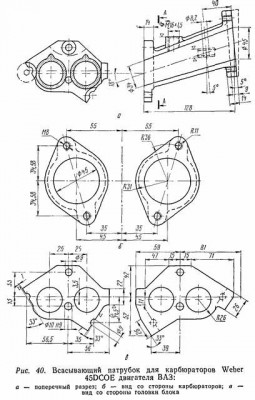

Zdravím všechny . Nikde sem tu nenarazil na podobné téma a chci se zeptat, jestli někdo nevím jak nebo kde se dají sehnat tyto svody na ladu. Popřípadě jestli to někdo nevyrábí.díky

Nevim, co sem furt cpete ten wolfmotor?! Všichni přece víme, že sídlej na druhý straně maďarska, nikdo se tam nepotáhne a na maily neodpovídaj.
Takže si to buď sesmrkej sám, nebo googluj a googluj...
Jediný, co sem našel jinýho je tady:
http://www.motorsportshop.cz/product/21 ... trubi.html

Dobrá ,ale víš jak. No radit ti nechci. Jinak vyrobit by to podle těch nákresů šlo,ale sehnat tu trubku nebude sranda. :x
Pro mě třeba není problém udělat ty čtyři výpalky na plazmě, ale zase to nemám kde nechat obrobit a svařit.

Ta kónická roura je na prt. Ale co takhle teda zkusit 40ky karbce :x a použít rouru s vnitřním průměrem třeba 38? V hlavě kanály zvětšíš v pohodě a u karbeců tu trubku trochu zapiluješ a finito, ne?
Jinak Sašo klidně se optej, ale chce to dva a dle týhle mojí hurá-úvahy 40ky. Navíc nejlépe spárovaný s přepákováním...
Ale na druhou stranu by se trysky hodily, nový stojej taky hroznej ranec.
