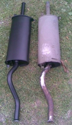

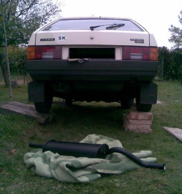

Tak nove spojky ma ani nenapadlo kupit, použil som staré. Ani nové šróbiky poruke neboli, tak som staré pretiahol závitníkom a závitnicou.
Inak pastu som tiez zabudol kupit, teraz je tam vazelina.
Vlastne jedié čo som kúpil bol výfuk a tie gumičky na ktorých to visí.
Hura, konečne nemám strach jazdiť, idem si jak :king:
zistil som že v pôvodnom tlmiči je voda, a asi je jej dosť, lebo je tažší ako nový. možno iný materiál...

pokud vyfuk nekde prorezne tak jde do nej voda. ta skelna vata co v nem je se nacucne a pak to vazi mnohem vic jak novej. divil jsem se jakej je to rozdil kdyz se menil vyfuk na felde
andreykooo
Příspěvky: 101
Registrován: ned kvě 04, 2008 16:08
Bydliště: Ba
Příspěvek od andreykooo »
no hej, a ani vyliat to poriadne nejde. chystam sa rozpytvat ten tlmic, kuknem co je vnutri, tak som zvedavy co tam najdem :D
