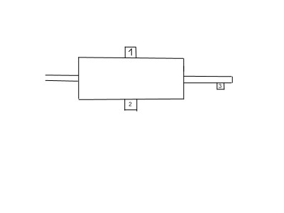

cau, rano jsem mrknul pod auto a zjistil ze mi vyfuk nejak nezvykle prohle visi
nemeli byste nekdo po ruce nakres kde vsude by mel byt prichycenej? - pripadne foto spodku auta abych videl jak to mate reseno.
jinak je to 2104
Příspěvky: 6456
Maly nakres:
1 a 2 su take dve gumy na ktorych to visi odboku a 3jka je dalsia kolmo hore

Majo píše:Maly nakres:
Jen bych doplnil, že se jedná o poslední díl výfuku. Další uchycení je k převodovce, jinak nic.
