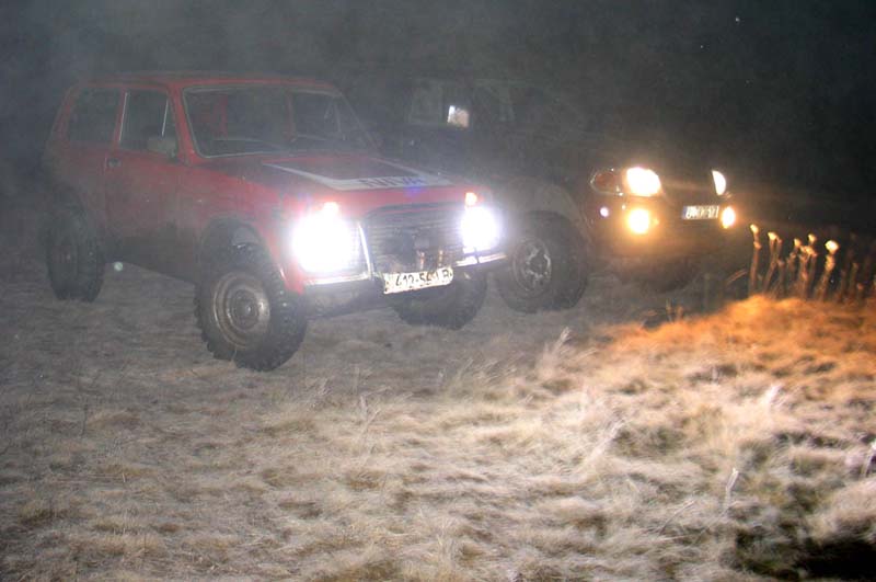

ja mam prestavbovou sadu ... H4-3(teleskop)
sviti to lepe.ale ma to i sve chybky.
esli to stoji za 2999,- to musis zvazit sam......
