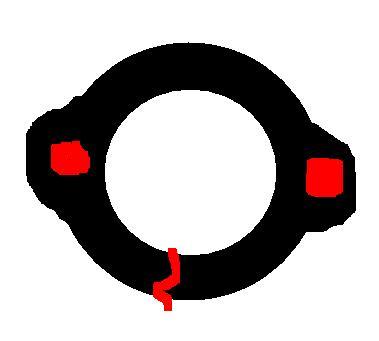

Hm tak se to nepovedlo :lol: :lol: ...jak sem začal odvrtávat tak se to celý ulomilo a odpadlo..takže co dál?
pro informaci vypadá to asi takhle mám tam naznačeno kde to prasklo,napadlo mě to vyrobit celý nový ze dvou dílů,který se spojí až na tom katu
Tomáš píše:napadlo mě to vyrobit celý nový ze dvou dílů,který se spojí až na tom katu
No vidíš že si umíš poradit . Je několik spůsobu jak k přírubě přijít .
Zajít někam ve Tvém okolí kde dělají vyfuky a koupit . Podívat se na vrakoviště a z nějaké havárky novějšího auta oddělat . Vyřezat z 5mm plechu , rozřezat - řez skosit a pak svařit .
Výroba je jednoduchá :twisted: Ptlka , vrtačka , pilník , popřípadě pásová pila . Nebo to nech vyřezat vodou , to bych volil já :D Stačí to nakreslit na papír .
To se mi to radí když má kámoš vybavenou dílnu a já známé kde pískují , komaxitují , šopují , řežou vodou atd .

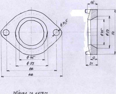

počkal bych na Kinga, ten má ty příruby nakreslené...vypálení na laseru vyjde do kila, můžu to poslat ať to udělají...ale nevím kde to mám nakreslení takže až king poví...
Příspěvky: 10678
Drobek81 píše: počkal bych na Kinga, ten má ty příruby nakreslené......
Hergot!!! :evil: Jak to víš???? :axe:
:D :D :D :D :D :D :D
Pohledám .... zde:

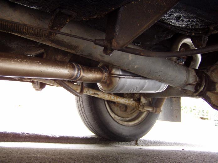

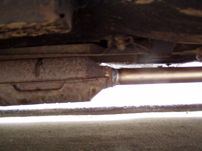

Takže je hotovo,žigul přede jako kočka,nikdy bych nevěřel co udělá novej výfuk,fakt paráda. 8)

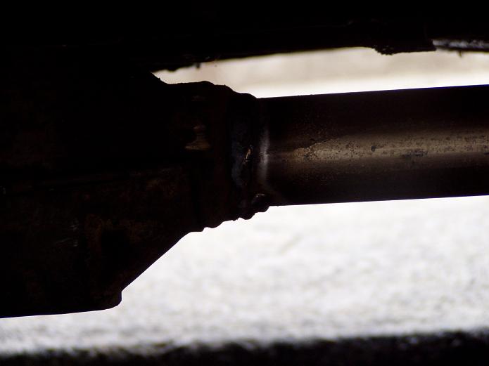

A teď jak to dopadlo : navečír až jsem se uklidnil a zvážil co a jak jsem se rozhodl vyhledat odbornou pomoc.Na netu jsem si našel jednu firmičku co se přímo zabývá výfukama..měli napsáno že udělaj jakejkoliv výfuk a vše kolem.Rozhol jsem se tam zavolat.Vzal to postarší pán,kterej řekl ať hned dojedu,že to nebude problém.dotáhl jsem tam žigula,pač jed přez Brno bez výfuku sem si nějak netroufl.
Pán prvně nechápal jakto,že žigul má KAT..když jsem mu pak ukázal motor kde je vstřik nevěřil svým očím.Dali jsme hlavy dohromady a já vyslovil teorii o koupi výfuku 2101 střed a zadek a to tam nějak napasovat.Koupil jsem teda v solexu tyto dva díly (ceny všichni známe).No a pak už to šlo celkem rychle pán si výfuk zakrátil naohýbal a navařil. Takže ke KATU je to navařený bez těch blbin jako je příruba,dál to pokračuje normálně,akorád to ohnul víc nahorů,prej stará bolest žigulů že výfuk trčí moc dolů,znovu zohlý a zavařený a uřízlý a pak už klasicky napasovanej konec.Velmi pěkně provedená práce.celý mě to stálo 500kč...
Večer to nafotím a dám sem fotky...jsem opravdu spokojen

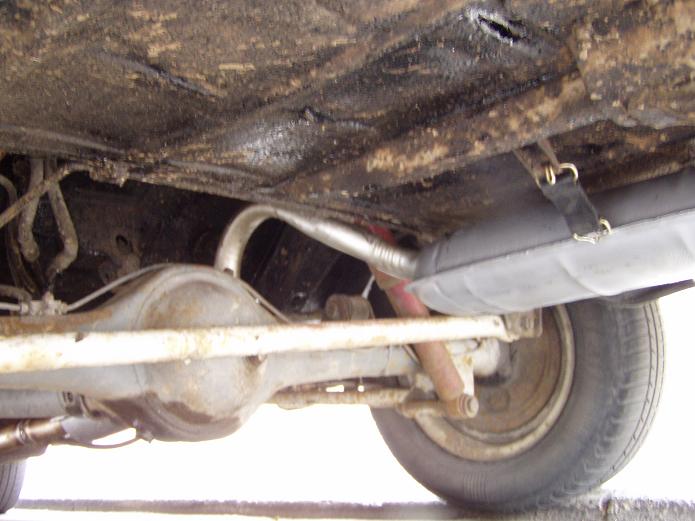

tak a tady je slíbený foto jak to celý vypadá

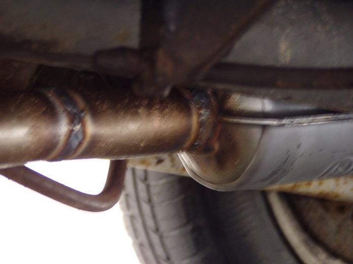

Tomáš

Příspěvek od Tomáš »
a ještě dva
paves
Příspěvky: 202
Registrován: pon dub 09, 2007 08:14
Bydliště: na vltave
Příspěvek od paves »
tohle asi neni spona na normlani jezdeni, ne?

Malda
Příspěvky: 1013
Příspěvek od Malda »
paves píše:tohle asi neni spona na normlani jezdeni, ne?
Je, to je normalni seriovej zaves :)

paves
Příspěvky: 202
Bydliště: na vltave
Malda píše:
fakt? :shock: tu bych v praze ztratil ani bych nedojel do prace :D

Tomáš
Příspěvky: 432
Registrován: stř led 05, 2005 17:32
Bydliště: Brno - Starý Bronx
jo tohle je standardní spona na výfuku z každý strany jeden kus,vyfuk se musí trochu pohybovat aby se neuklepal...nemyslím si že by se ta spona dala stratit,bylo to docela pracný to tam protahnout do těch závěsů,to ti spíš ta guma dřív povolí než se ty oka uvolní
