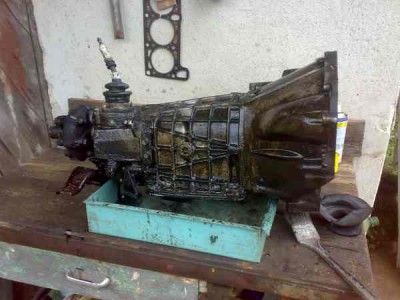

Převodovka - přetěsnění
Příspěvky: 10668
Foto
Naposledy upravil(a) Luděk Musil dne pon srp 11, 2008 06:06, celkem upraveno 1 x.
Marek
Příspěvky: 5356
Bydliště: Třebíč, CZ
Příspěvek od Marek »
Mám dojem, že ač to byla asi velká dřina a ač ten výsledek vypadá pěkně, asi jste to celé dělali zbytečně a velmi pravděpodobně si to v nejbližší (velmi blízké) době zopakujete. Jeden starý motorář mi totiž kdysi říkal, že na převodové skříně se červený tmel používat nesmí, protože převodový olej ho rozpouští (ostatně i proto se do převodovek nesmějí používat červené simeringy).
To jen tak pro potěchu ducha.................... :wink:

Marek píše:Jeden starý motorář mi totiž kdysi říkal, že na převodové skříně se červený tmel používat nesmí,
ale prdlajz, starý červený tmel není to, co dnešní červený tmel...nejsou s ním žádné problémy, je dokonce určený i na převodovky...doba pokročila, evoluce je nezastavitelná...a starší kousky prostě evoluci nepřipouští...je to rozhodně lepší, než papírové těsnění 8)

Ja som u prevodoviek nemal nikdy problem s cervenym silikonom. Ono dost zalezi aku si da clovek stym drinu a poriadne to ocisti a odmasti. Dobre utesnena prevodovka je zdy zajebana v zadu. Nahon tachometra to tam proste vymaluje odznova. Druhy problem byva aj to ze posrane gufero na kluke sposobuje ze olej tece po plechu co kryje spojku a v rychlosti je to vsetko strhavane rovno na spodok prevodoky.
Tie vapenate sracky o ktorych tu marek hovoril mozu byt sice dobre ale ked to ma clovek cistit tak je to po p**i. Minuly mesiac som robil cmelakovi prevodovku a myslel som ze pritom porodim :evil:

Patrac píše:Všude je krom silikonu i těsnění. Silikon pouze dotěsňoval drobné nerovnosti
tohle je teprve chyba, když dáváš silikon, nedávej papírové těsnění!!!
Patrac
Příspěvky: 3741
Bydliště: Brno - King field
Příspěvek od Patrac »
časem uvidíme. teda doufám že neuvidíme. protože zatím jsem to takhle aplikoval všude a nikdy problémy nebyly. silikonu tam je tam opravdu jen trošku v podstatě akorát na přilepení těsnění. :wink:
