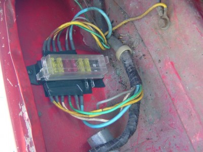

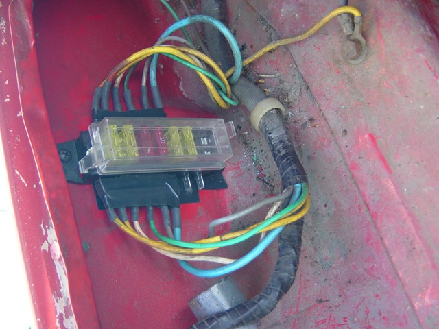

Roman, tvoje pojistkovka je taky zajimavá....
ale jestli píšeš že je třeba připojit tlustej kábel, tak ten právě připojíš do něčeho podobného co jsem ukazoval na odkaze... má to jeden velkej vstup a více malejch výstůpů... o ceně samozřejmě nená řeč... není to nic levneho...
