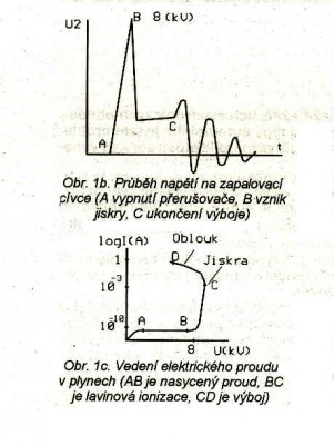

Vše ,co jsem zde uvedl se ve zvýšené míře týká moderních zapalovacích systémů (tam,kde jsou např.jen dva ZT pro čtyřválec) ,poněvadž zde jsou všechny uvedené hodnoty napětí minimálně dvojnásobné (je to i jeden z důvodů používání tříelektrodových svíček , poněvadž při upálení jedné elektrody , převezme její funkci druhá ,event. třetí) . Upálená elektroda jednoelektrodové svíčky ssebou spolehlivě vezme ZT „do věčných lovišť“ (rovněž tak za chodu motoru vytažený kabel !!!) . Možná něco více napoví přiložené oscilogramy .
P.S. Pokud někdo chce kontrolovat zapalování "na jiskru" ,pak lze doporučit toto : na použité (dobré) svíčce zvětšit vzdálenost elektrod na max. 2mm a na dobře ukostřené svíčce (ve vzduchu) lze posoudit podle barvy jiskry stav zapalování . Jiskra musí být jasně modrá . Má-li nádech do žluta nebo do červena je v zapalování závada .
Dále - kvalitu ZT určuje počet "dokmitů" na horním oscilogramu . Musí být min . 4 do splynutí s časovou osou . Určitě jsem na něco zapomněl . Budu - li vědět ,pak na alespoň trochu kvalifikované dotazy rád odpovím nebo mě doplňte .
