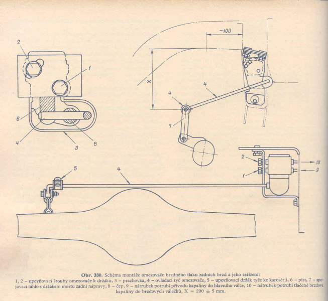

Ahoj, lidi prosím vás popište mi jako blbcovi nastavení polohy omezovače. Ja to z teh knížek prostě nechápu. Mezi čím mám měřit tu vzdálenost? Musí být vyvěšená zadní náprava od karoserie(v jedné z knížek se o něčem takovém snad i zmiňují)?
Dneska jak pršelo, jsem si při prudším brždění dal málem na hubu. Zadní kola se blokly podstatně dřív než přední a auto šlo moc pěkně do prdele.... Nastavoval jsem ho od oka. Za sucha to je v pohodě, ale běda jak je mokro. Od toho tam přeci hlavně je, že.... Kdyby jste byli tak hodní a ideálně mi to doplnili fotkama. Mnohokrát díky.

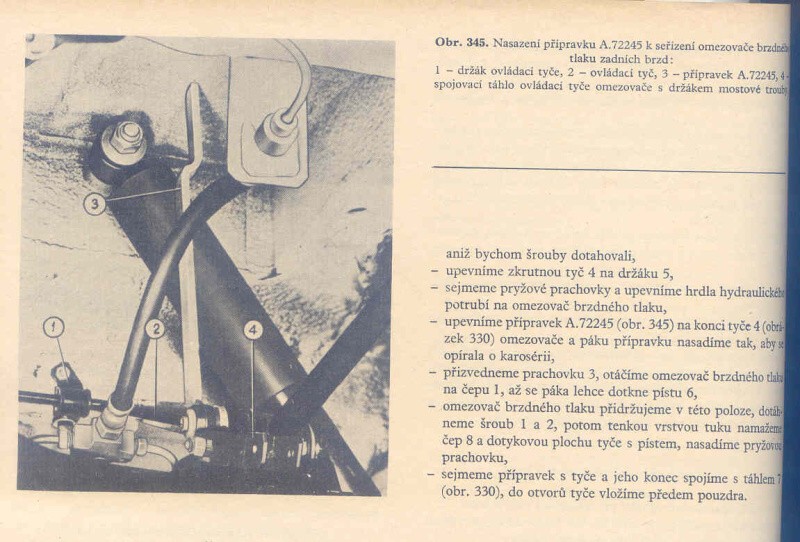

Ano, jde to trochu nadstavit. první bod je namontování omezovače na svoje místo s tím, že šroubky zůstanou povolené. Dál podle návodu.
Jak moc to ale pomůže, to netuším. Je to spíš postup, při montáži nového.

Omezovač je nový a nastavit se dá. Mám to vyzkoušený. Úplně nahoře kola nebrzdí téměř vůbec, úplně dole až moc. V té konzoli kde je našroubován, se s ním dá posouvat.
Pro Ivo: Díky, už to začínám chápat. Snad mi to pomůže.
Můžeš prosím ještě poslat jednu stránku z té knížky? V tom textu jsou čísla, které odkazují ještě asi na jeden obrázek. Díky.

Myslíš tento?

To bude on, mnohokrát díky. Co je to za chytrou knížku?

bol by veľký problém dať sem detail toho prípravku A72245? - výkres

Dílenská příručka pro opravu automobilů VAZ 2101 2102 2103 a jejich modifikací, druhé opravné vydání. 362 stran, 70kčs :lol: .
Pokud by vedení klubu mělo zájem a nebyla v naší knihovně, tak můžu zapůjčit ke zpracování.
Bohužel, nákresy přípravků v této knize nejsou.

Podle mě ten přípravek nutný není. Stačil by možná jen kus dřívka o délce 200mm. Alespoň z toho druhého obrázku č. 330 to ja tak patrné. Jestli se pletu tak mě opravte.
ADD: V jedné knížce píšou 200mm +/- 5mm pro vozy do roku 12/76. Pro vozy po je to 140mm +/-5mm

Takže bez úspěchu... Zkrutná tyč byla odpojená od nápravy. Dřívkem vymezená přesně vzdálenost 200mm i teh 140mm jsem zkoušel a prostě ať hýbu omezovač kamkoli, tak ta tyč se toho pístku dotýká pořád. Nastavil jsem to opět od oka. Vypadá to že to bude dobrý, ale uvidí se až bude pršet...
Napadlo mě použití redukčního ventilu na brzdy, maj to v tuning dílech... Pak by vlastně bylo jedno jak je ten omezovač nastaven. Křivka té regulace bude podle mě pořád stejná, jen se tím nastavováním polohy omezovače celá posouvá. No a místo omezovačem, bych jí posouval ventilem. To by mohlo fungovat bezvadně a ještě by sa dal nastavit přesně poměr brzd.
