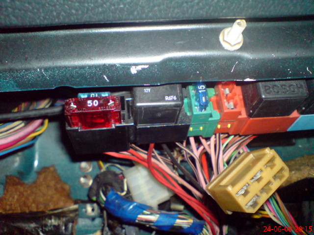

problém číslo 2.
ví někdo jaké obvody jistí pojistky z obrázku a co jistí ta pojistka co tam není ?

Lada_BV
Příspěvky: 204
Registrován: pon led 01, 2007 10:10
Bydliště: okres Břeclav, ČR
Příspěvek od Lada_BV »
nové poznatky, pojistková skříňka je venku, problém nenalezen, ale jsem blíže k té zradě
popis: levým konektorem (levý horní drát) jde do pojistkové skříňky elektrika od spínače brzd
pravým konektorem (pravý horní drát) to jde zase ven aniž by to něco jiného propojovalo
třetím konektorem (prostřední levý drát to jde zase do vnitř)
šestým - malým konektorem (levý horní drát) to jde drátem přímo dozadu
elektrika jde do pojistkové skříňky pravým konektorem - ověřeno - jde
když dám elektriku na šestý malý konektor, tak brzdové svítí
výsledek: musím zjistit, kam to jde tím šestým konektorem a odkud se to vrací tím třetím a mám vyhráno 8) 8) snad :twisted:

Maysner
Příspěvky: 3209
Příspěvek od Maysner »
ty pojistky a relatka pod palubkou u spolujezdce jsou k icku. mmj v jedovnicich pri spanilce uz nesvitily. divil jsem ze bys celou cestu nezabrzdil
