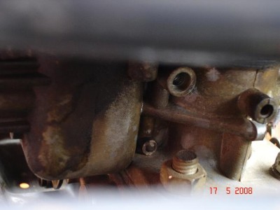

Zdravim Vas chlapi,jsem novacek a hned mam na Vas maly dotazek prosim..
po kazde vyjizdce s 2101 se objevuje docela dost benzinu na spodnim plechu pod karb.
Zda se mi ,jestli nahodou tam nechybi nejaky sroubek ci tryska??
udelal jsem fotku a je to focene od strany ze ridice ke spolujezdci..
tak diky moc za rady...

Ano, chyba ti, ak sa nemylim

Chybi no, tryska prechodovyho systemu :)

Přesněji i "domeček" ve kterém bydlí, tím domečkem mám na mysli něco na způsob šroubečku s dírkou do kterého se ta tryska zasunuje, napiš číslo karburátoru, možná ti řekneme její rozměr, jinak tyto věci jsou součástí opravných sad, ještě prohlédni šusplech pod motorem jestli to tam nenajdeš.
Edit:Jestli máš ročník 78 a Tůma nekecá, nebo někdo karb neměnil, tak tam patří tryska 0,6 (na ní bude napsáno 60) číslo karbu bude 2101-1107010-03. Z fotky dedukuji, že jde o stranu 2 komory, je tak?

Hmmmmmm, tak to vypada na hodne slusnyho veterana 8) Cislo je na prirube karburatoru uplne dole, hned nad sacim potrubim. A nijak se to nenastavuje. Jen to tam zasroubujes.

tym sa nic nenastavuje, len to jednoducho zasroubujes a s citom dotiahnes aby sa to neuvolnilo.
Kousek od Prahy?? Kde přesně? Válí se mi doma weber na 2101, tak bych ho klidně i prodal na ND. číslo karburátoru najdeš na straně k oknu na přírubě.
