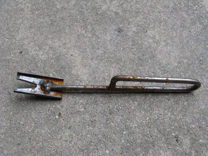

Prepacte mi ten nazov. Ide mi o "pliesok" (ako mi to opisal jeden majitel), ktorym sa daju vybrat tie cierne stupliky, ktore drzia niektore plastove casti interieru. Napriklad na stlpiku kde usti bezpecnostny pas, tak spodok krytia celeho stlpiku je pripevneny nejakym cudom. Ja ako maly som to chcel odtiahnut, a urval som len vrch. Vraj je nato doslova pliesok s ktorym sa to da jednoducho vybrat. Este som to nevidel. Chcem to do Samary, neviem ako je to v inych modeloch. Otazka teda je, kde to zohnat :D

Nezohnat, vyrobit. Já jsem si třeba dělal takovou věcičku na příchytky tapecírunků ve dveřích.

Jou, hehe :D no pripadne najde sa tu niekto, kto to uz ma hotove a poctil by ma nejakou fotkou? Zatial si to predstavujem len ako plech co ma na konci "vypilovany" zliabok, ktoreho okraje vytiahnu ten cuplik. Nejaka fotka by potesila :D

Ja jsem nic takoveho nevidel, kdyz jsem potreboval plasty interieru oddelat musel jsem ty plastove cudliky ulamat (jinak to neslo) ale koupil jsem za par haliru nove tak co...

Ja pouzivam toto http://www.conrad.cz/odstranovac-svorek+dp59479/ ale ani to ti nezaruci, ze nepovoli skor prichytka a potom neostava nic ine iba pouzit novu. V slusnych obchod s naradim (napr.: Technaco) najdes aj profi klieste na tieto prichytky, ale cena je viac ako 1500 sk a to sa asi kvoli par prichytkam neoplati.... Pripadne sa da kupit sada umelohmotnych pacidiel, na demontaz calunenia, ale cena je tiez dost vysoko...Ak ich chces vidiet na Vajnorskej v Technacu ich maju vystavene.

Vaaau, tak tie ceny vercajchu sa pochopitelne rovnaju hned "zopar" kusom novych zatiek. Otazka vsak ostava, ako ulamanu zatku vybrat?

andreykooo píše:ako ulamanu zatku vybrat?
odvrtat

Aj to ma napadlo, no tajne vomne zila nadej, ze sa to dakomu podarilo vytiahnut aj s kombinackami. Zasa je tam dost maly cuplik, ked sa to zlomi....

Ked je zlomeny, musis kupit aj tak novy a najjednoduchsie je odvrat to :D

Třeba pod tapecírunky se kombinačkama nedostaneš, tímhle jo.
