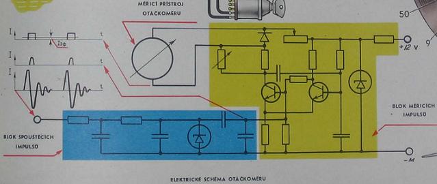

Tož schéma mam, ale bez hodnot

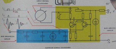

Tak, Mateji, tu ho máš. Je to od pána Jurčenka

Ten blok spuštacích impulzov bude asi kontakt č.1 a M- bude mínus ? Skúsim pre moju a potrebu ďalších ľudí označiť v schéme hodnoty. Ovšem nie som si istý, či to bude rovnaké pre všetky otáčkomery.

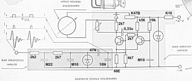

Tak niektoré súčiastky som identifikoval a skúsil zaznačiť do schémy, ale nesľubujem, že je to všetko na 100%, lebo začínam mať z toho guláš. Tranzistory sú udajne Vf NPN KT315B.
Zenerka má označenie Д814A (8V;0,34W), náhrada za tranzistory je BC639

Tak dnes, som konečne opravil otáčkomer z 03. Vymenil som všetky kondenzátory a tranzistory. Namiesto ruských som dal BC639 NPN. Ručička zatiaľ neskáče, hodnota je celkom reálna. Mám ešte v pláne vymeniť diódu, zenerky a možno aj rezistory. Po výmene a vyskúšaný umyjem plošak od toho humusu čo je na plošaku, spoje precínujem kompletné a nastriekam lak na ochranu DPS. Ale kedy to dokončím, to netuším.
