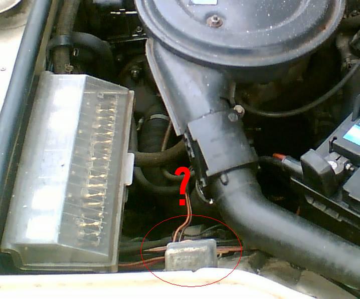

Koupil jsem do rezervy 2105 a narazil jsem na něco co neznám - mám nějaký nejspíš relé na pravým podběhu, wejra na icq (neviděl fotku) potvrdil, že by se mohlo jednat o prokleté B117 je to pravda? Pokud ano jedno bych koupil.

To relé je na štartér. Označenie bohužiaľ neviem.

Naozaj? Ja tam mam take iste (zda sa mi to tak) a sluzi ako rele kontrolky dobijania :roll:
Příspěvky: 11124
Ano, je to relé kontrolky dobíjení. A jak jsi přišel na to B117 a proč to prokletí?

A potom kde je relátko na štartér ?

Není, ne všechny pětky a sedmičky jej měly.

Aha, no ja zase mám na pravo relátko štartera a na kontrolku dobíjania som nikdy nemal nič. Či nie ?

Nápodobně. Jsem na tom stejně. Mám na 05 relé na startér, ale kontrolka dobíjení je nezapojená. Některé serie to takhle měly.

to loko koko: strach z toho, že kdyby to bylo B117 - kazící se , mohl by se z auta podle příspěvků tady na fóru stát stroboskop = moje smrt. Jinak já mám kontrolku dobíjení zapojenou - kontrolka ve sdruženém přístroji spol. s kontrolkou mazání a palivoměrem a teploměrem funguje.
OK a teda relé dobíjení je kde? Na moji druhý 2105 tady toto relé nikde není - to co je na fotce.
Příspěvky: 11124
Miči, B117 je označení zapalovací cívky, pokud máš strach z blikajících světel tak upři svůj zrak na řidičův podběh, najdešli tam černou velkou kostku s nápisem PP380 tak to je ta věc co ti může činit blikání, neb to je mechanický regulátor. Pokud tam uvidíš jen šroubečky tak zaostři zrak na alternátor a uvidíš na něm takový hliníkový kvádřík a věz, že to je pro změnu regulátor polovodičový. Oba se kazí tak stejně, tedy někdy ano, ale spíše ne, pokud si světla zablikají při přechodu na volnoběh je to jev, dalo by se říci normální.
Dvě, mě na tuty známé konfigurace relé kontrolky dobíjení, startéru, regulace
2105 r.v. 1983 relé kontrolky dobíjení ano, relé startéru ne, regulace polovodičová na alternátoru
2107 r.v. 1987 relé kontrolky dobíjení ne (kontrolka nezapojena), relé startéru ne, regulace polovodičová
Jinak viděl jsem i pětku mladších ročníků se starým alternátorem a PP380.
