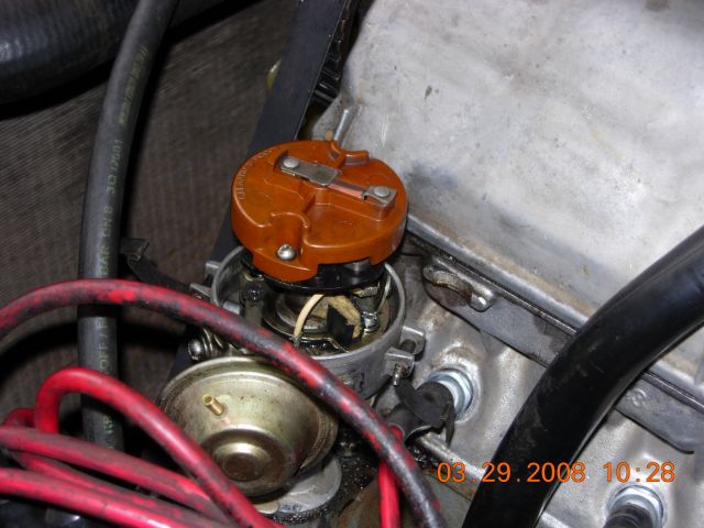

:( Mam Ladu 2105 a mam takyto problem.Mozno mi budete moct niekto pomoct.Pri prvom startovani{na sitic}motor bezi,ale po chvili mi motor spomaly a skape.No pri druhom startovani uz to nespravy,ale ked sa rozbehnem z jednotky do dvojky motor zacne cukat a maximalne co mozem ist je tak 30-kou.Ked som posunul kontakty rozdelovaca k sebe,(pritom medzera medzi kontaktmi je urcite mensia,takze to nebolo dobre,ale motor startoval dobre.Pri vacsej rychlosti okolo 80-ky mi to zacalo cukat,musel som spomalit,ale nerobilo to stale.Prosim!!!!

moj rozdelovac
moj rozdelovac

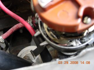

Foto1:Je tam med.kablik,ktory ide od srobu 1 popod pevnu cast a konci odspodku ako je plst vacky.Bol uz riadne potrhany,bolo na nom uz len par vlakien.

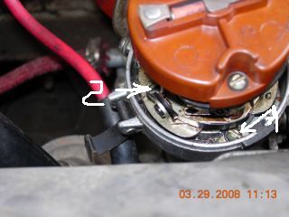

Foto2:Vymenil som med.kablik a auto pri vyssich otackach neroby problem.Mozno to bola ta chyba.Skusim jazdu.Zatial dakujem
