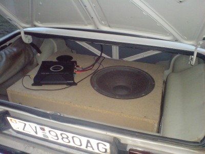

dovolujem si vam predstavit moju novu audiosustavu v mojom staronovom zdedenom aute. ma to cca450Wattov, cele je to zivene autoradiom sony cdx 400r, v prednych dverach dvojpasmove 10cm repro o vykone 75Watt znacky JBL, v zadu repro eminence delta 38cm 450W sluzi ako subwolfer a zosilovac blapunkt 2/1 kanal vykon 425Watt. je to urobene este len na hrubo bednu treba niecim potiahnut a dokoncit kablovacku nech sa tam tie droty len tak nevalaju:)

hmm, a kam dáš pytel brambor?

mam kombika a pytle s bramborama taky neresim. proste na ne uz neni mistoLaďuša píše:hmm, a kam dáš pytel brambor?![]()

To je opravdu 38cm? Tohle umisteni jsem taky zkousel, neosvedcilo se, na ozvuceni parku ci poulicni party super, ale pri jizde jsou basy v aute ty tam....

Eminence Delta 15' dava 400W RMS/8ohm a citlivost 100db (coz klobouk dolu), zesak 425W/4 ohm, z toho vyplyva na 8mo ohmovy repro tech 200W.. coz podle mne skvela kombinace, repro jede na 99%, pokud zesak zivi 8mi ohmovy repro tak se neprehriva
... jedina vytka se u mne tyka ozvucnize, volil bych spise bassreflex - vetsi ucinnost a uspora nejakeho toho prostoru, o vaze nemluve.. bassreflex nema sice tak kvalitni zvuk, ale to je podle mne subwooferu v kufru nerozeznatelny rozdil
ja osobne bych tu bednu jeste prekopal

ac neuveritelne, u sedana to v kufru hraje vic, dlouhou dobu sem ho tam mel, pak jak sem to hodil misto sedacek tak uz to nebylo ono... kvalitu zvuku pocitis spise na uzavrenych ozvucnicich
ja jsem udelal kompromis.. no ale vic az to budu mit hotove

no myslim ze dokonce 240 litru je doporuceny objem.. jinak tenhle repro je staveny do otevrenych ozvucnic, ta uzavrena by se podle mne casem i projevila na zivotnosti, proste potrebuje vice dychat.. je to presny opak vetsiny autosubwooferu ktere naopak potrebuji k zivotu uzavrenou ozvucnici, ta jim kvalitneji rozkmitava civkutommy1488 píše:atex: diky moc za radu este sa na to pozrem...ta bedna bola poskladana taka velka hlavne koli objemu pretoze ten repro by mal mat cca 200litrov k tomu aby isiel co najlepsie...urcite sa na to vsetko este pozriem

Laďuša píše:a kam dáš pytel brambor?
Štěpán Getsko píše:Nebojíš se, že ti z víka kufru opadá barva???
Štěpán Getsko píše:A já bych zesílil zadní plato 20mm překližkou a kufr bych využil jako uzavřenou ozvučnici...
Teda to jsou věci. Oceňuji Tvou snahu a zápal pro věc, jen mi zrovna toto řešení nepřipadá jako to nejlepší. Na efekt, nebo pro ozvučení louky ano, ale na zvuk v autě a praktičnost. Když už bych měl něco takového dělat já, šel bych 100% cestou jako zmínil Štěpán. Ale Tvoje spokojenost je až na prvním místě, takže si to udělej tak, jak Ti to bude nejvíc vyhovovat.
Mi to pripomina moje riesenie v ziigu ,ked som bol mlady a hlupy a trieskal som zbitocnych 40kil do kufra
a aj tak do auta sa toho dostalo minimum ,zvysok rozdrncal kasnu
