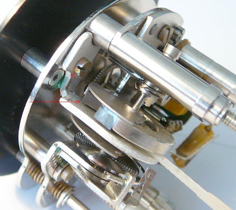

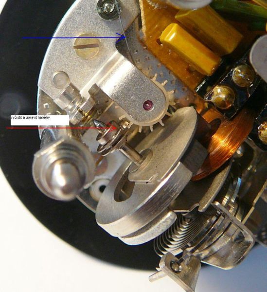

Tak to moje jdou také docela přesně, ale cvakají OPRAVDU HODNĚ - a to tak, že když zaparkuji na dvoře, zavřu auto, jdu zavřít vrata cca 10 m tak ty hodiny v zavřeném autě stále slyším. Ale jen každé druhé "cvaknutí" jednou to cvakne potichu ,podruhé chrochtnutí jak sviňa a tak pořád dokola, ale fungují ve všech poloháchPatrac píše:to budou Quarzy.. ty cvakaj jak ty hodiny na nádražích..Dobi píše: jsou původem z 2104 ( 1,5 Axtec, z r. 90, strašně cvakají, ale jdou bez problémů a docela přesně ).
Ač tyhle hodiny v autě nechci , štvalo mně že nejdou . Mám doma troje a závada skoro stejná v určité poloze jdou a naopak . A dělají hluk.
Po přečtení dávněji napsaného příspěvku o opravě jsem skusmo jedny rozebral a pokusil se o opravu.
Ta se zdařila , jdou přesně a čekají na vhodné auto.
Gravitační závislost byla spůsobena dřením "nepokoje" o plíšek pod ním (seřízena vzdálenost). Na dolním fotu je šipka (červená) kde magnet drhnul o plech .(povolen šroub a nastavena poloha.
Na horním fotu je plastové kolečko (trochu opotřebené)a takový labirint který jsem vyčistil a trochu "nastavil" plíšky (ty náběhy).
Hodiny po opravě trochu vydávaly takový vrzavý zvuk , tak jsem ten plíšek (modrá šipka)Foto horní)) v místě styku s hřídelí namazal hodinářským olejem .
Šlapou OK ! a bezhlučně .
PS: Nejhorší je bez počkození rámečku a zranění sebe hodiny rozebrat !

Nebudu nosit dříví do lesa ani sovy do Syrakus. Moje hodiny trpí jednou ze závad, kterou popisuje Saša. Tedy velká axiální vůle ( asi vyběhaná hřídelka ve futýrku a "nepokoj" dře o cívku. Proto v poloze " vzhůru nohama" jdou. Jediné, trochu drsnější řešení by mohlo být: pokusit se přihnutím dolního pouzdra posunout "nepokoj" směrem vzhůru a tím by se alespoň trochu vymezila vůle . Tohle řešení ale nebudu zmiňovat před hodinářem. Zase na druhou stranu sovětská technika vyžaduje průkopnická řešení. Zeshora se vůle nechá vymezit seřizovacím šroubkem, resp. horní futro má vymezovací závit. Ale ten je nám v tomhle případě k ničemu. Pokoušel jsem se to vyfotit, ale Saša je jasně lepší. Jinak hodiny asi pošlu do kopru.
Dobi, Neklesej na duchu ! A hodiny neházej do kopru ! Povol dva sloupky držící destičku elektroniky a posuň jí celou níž . Na mezeře mezi cívkou a nepokojem kak nezáleží . Opravě zdar !
