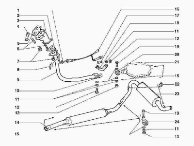

Přeji dobrý den. Mám problém.Nemohu sehnat přední díl výfuku uvedený na připojeném fotu. Poradíte, kde se dá sehnat?

Takže pokračujme: kterej díl výfuku .... tedy přesněji: číslo dílu ? L.
Nivuše je z roku 1991 - sice karburátorová verze, 1600, ale vzhledem k tomu, že ten od koho jsem kupoval to přivez z Německa, tak by mu to asi bez katu neprošlo, tak se tam objevil tenhle produkt. Potřebuji přední díl, na obr. pod číslem 9 - tj. pod tím krátkým dílem.

Aha. Takže uvedený díl má číslo 21217-1203010, případně 21217-1203010-10.
To už bude otázka (kde sehnat) spíš na nivkaře. Já se můžu zeptat naší "dodavatelky" v Brně na Táborské. L.
