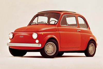

Příspěvky: 9484
Nebyl myšlen tento?

Vašátor píše:Nebyl myšlen tento?
No, maj tam napsanej 126p, googlil jsem a někde pod tím mají i tenhle obrázek, což by ale měl být Fiat 600.

Ten napis pri tom cervenom mrnousovi je blbost, je to fiat 500, fiat 600 je nieco ine, prve 600 vky mali male svetla a posledne s oznacenim fiat 600D mali svetla velke, mozno by mohli byt zhodne s golfom.
Roman
Příspěvky: 9484
Roman píše:Ten napis pri tom cervenom mrnousovi je blbost, je to fiat 500, fiat 600 je nieco ine, prve 600 vky mali male svetla a posledne s oznacenim fiat 600D mali svetla velke, mozno by mohli byt zhodne s golfom.
jj, už na to koukám. Je to opravdu Fiat 500, ovšem jsou si veeelice podobní. Co se týká světel, můj dojem je takový, že jsou u obou typů velikostně stejné. Dojem větších světel u 600ky (mi přijde) dělá jen větší rámeček.

Myslím, že u Fiata 500 i 600 byly přední světla určitě menší než těch 160mm, co je u 01. Větší světla, tuším že 160 měl Fiat 850? Co Vašátore? Mmch F 500 nebo 600 by vypadala se 160kama pěkně vykuleně. :wink:
Příspěvky: 9484
Já ti nevím, loni jsem s kamarádem kupoval Fiata 600 a druhýho Fiata 600D a světla mi přišli stejné jak na 2101. Ovšem moc jsem to neskoumal a máš pravdu, asi by to se 160kama vypadalo blbě. Příště půjdu s metrem :-)
Dobi
Příspěvky: 127
Registrován: ned led 01, 2006 18:39
Bydliště: Sezimovo Ústí
Příspěvek od Dobi »
Trochu jsem zalovil ve své paměti a vzpomínám, že F 600 měl poměrně malá světla, k tomu ještě malé rámečky ( něco jako leštěný hliník??) . F 600D - tam bych velikost typoval tak srovnatelnou s Š 1000, ale už tam byly mohutnější rámečky.
Příspěvky: 9484
F600D měl rámečky tuším jako F850. F600 a F600D měl parabolu jinou? Mě se zdála stejná. Budeme muset pohledat někde v literatuře, jinak tady těma spekulacema zaplácáme zbytek fora :mrgreen:
