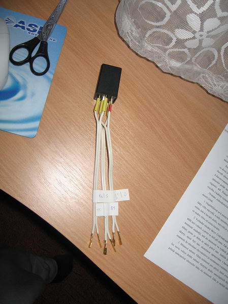

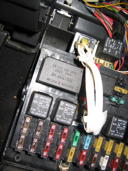

Takže jsem zakoupil relátko AEV 2062 (jak jinak samozřejmě :wink: ) a něco konektorů, protože jejich rozmístění je úplně jiný než u originálního. Jako vodič jsem použil mojí oblíbenou dvoulinku (oblíbenou hlavně proto, že jí mám fůru). No a dneska sem to zapojil a ono to opravdu funguje :idea: , je to paráda, už se těšim až bude pršet :-D . Relátko sem umístil jakoby vzadu za pojistkovkou pomocí oboustranný lepící pásky, ale moc to nedrží, to budu muset eště doLadit.

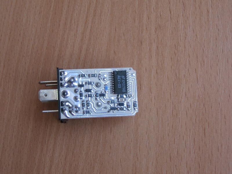

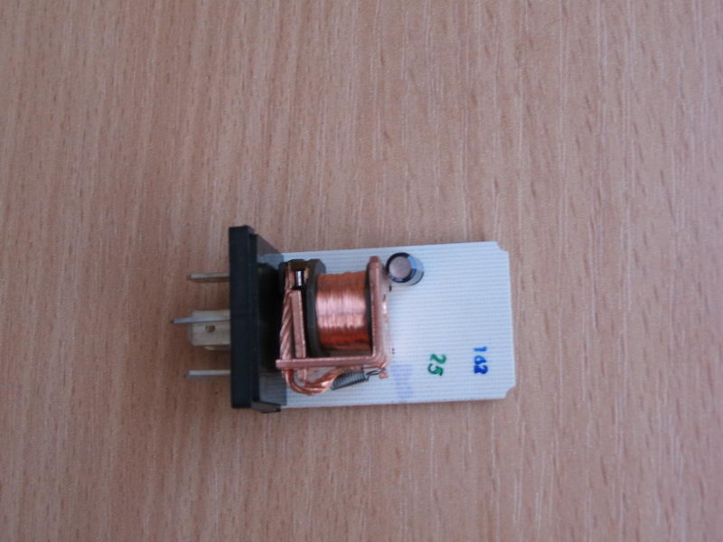

rozebraný relátko AEV 2062, zjistil sem, že z toho moc nezjistim :-D

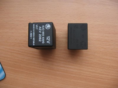

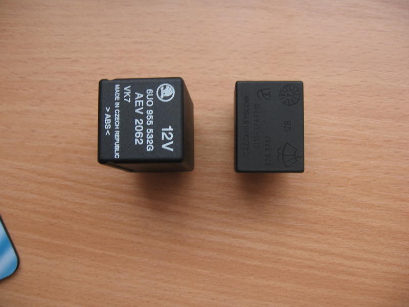

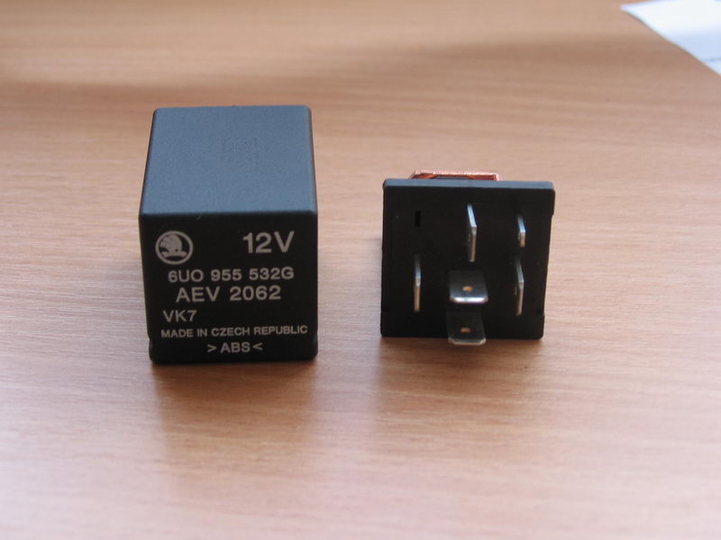

juj, to je ale pořádný relé, v tom ruským je ani ne poloviční, tohle je portugalský a dost cvaká
Vlevo AEV, vpravo originál...

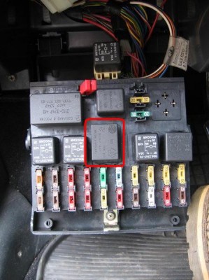

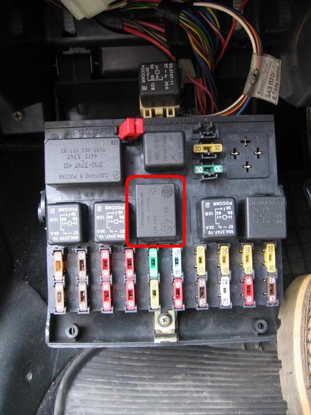

původní relátko, ještě na svým místě<br />(vpravo nahoře volný místo pro relé př. mlhovek - jak tu někdo řešil...)

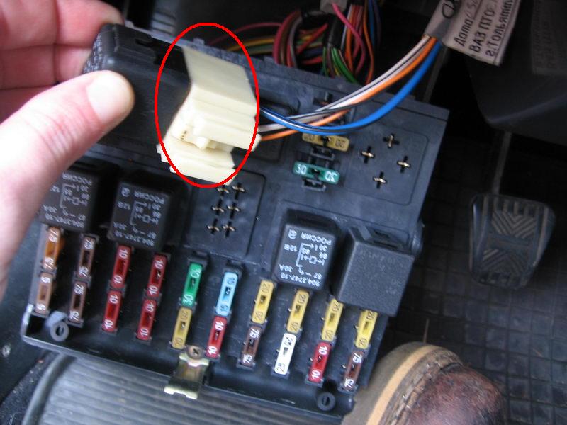

na uchycení toho relé sem chtěl zakoupit tenhle bílej bazmek, bohužel, když sem řek co chci tak na mě koukali dost vyjeveně, prej že to vůbec nevedou, asi to bude součást kabeláže :-(

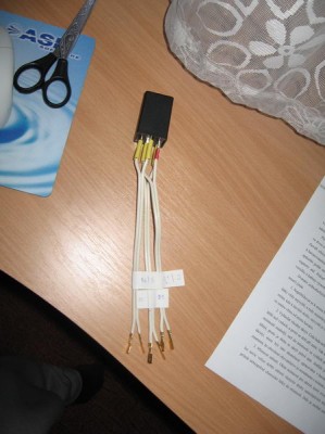

AEV s vyrobeným mezikusem kabeláže ;-)

označení konetorů relátka AEV 2062
konektory relátka v reálu... :-)

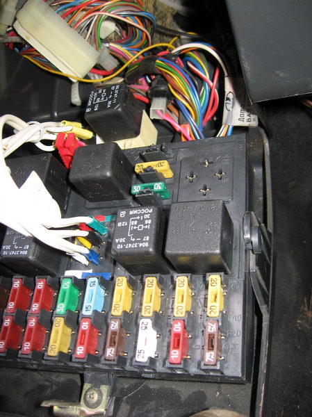

umístění relé
umístění relé
