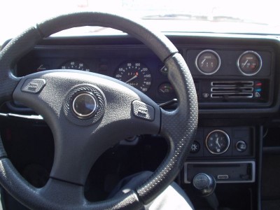

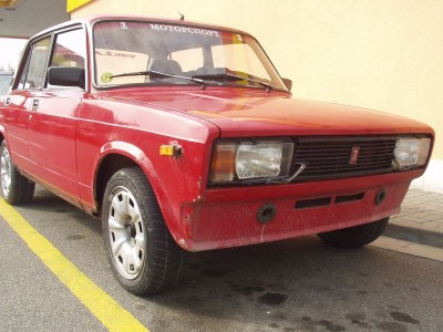

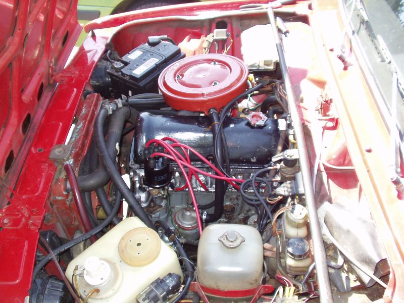

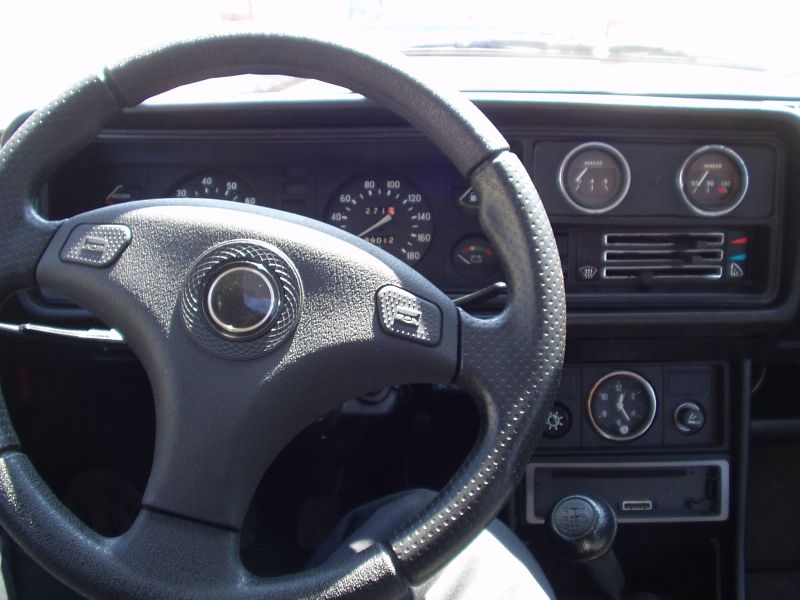

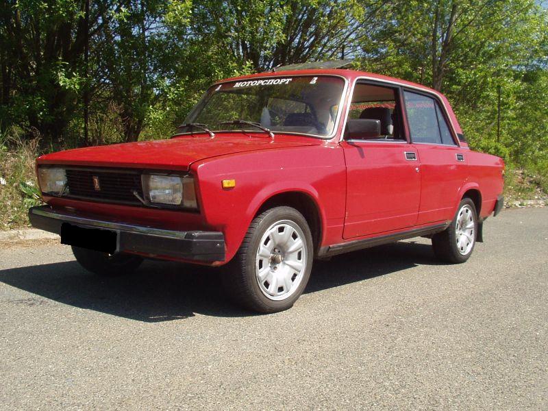

Tohle je můj VAZ 2105 1300 LPG :finga:
Úpravy:
motor: 1,7 s karburátorem WEBER ( pošel ) , snížená hlava o 2mm, leštěné kanály, otevřený filtrbox, 50ka výfuk, rozdělovač bez podtlaku, LPG systém
podvozek: Zadní pružiny 2104 jinak zatím série, disky Fiat Barchetta 15" pneu 185/55 :roll:
karoserie: Zadní světla 2107, přední i zadní nárazník 2107
interiér: Palubní deska 2107, budíky tlaku a teploty oleje, zadní sedačka 2107, sportovní volant, Recaro sedačky Kadett GSi
Další úpravy budu postupně přidávat :twisted:

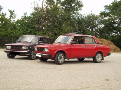

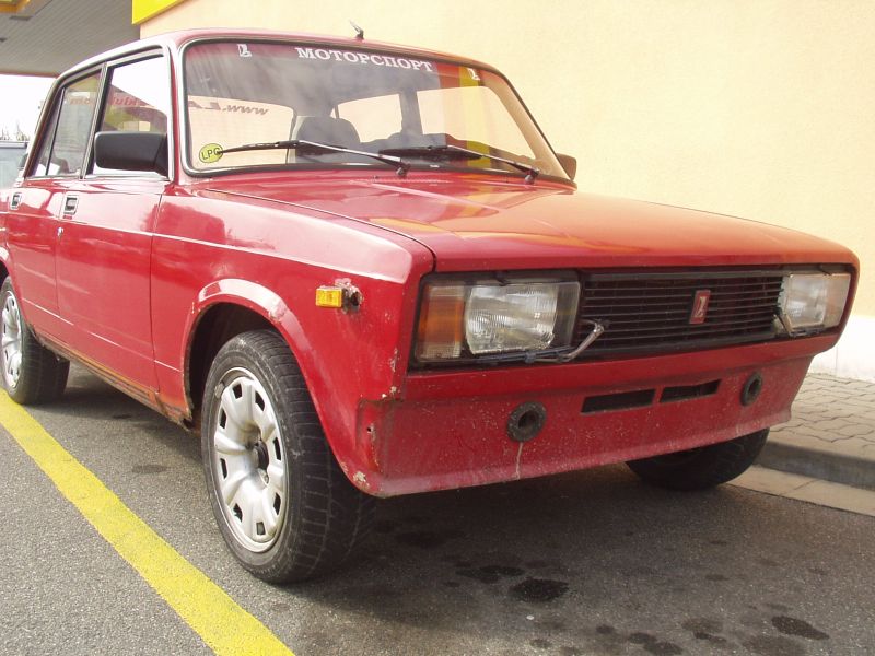

Další dvě fotky:
Sedan a kombi :)
Sedan a kombi :)

Pěkný auto, ale řekni mi v čem je lepší rozdělovač bez podtlaku, proti rozdělovači s podtlakovou regulací? (když si to teda uvedl jako "úpravu" - jestli jsem to správně pochopil)
Příspěvky: 3290
Mam karburátor Weber tam podtlak nezapojíš, a ještě využivam korektor na změnu předstihu :wink:

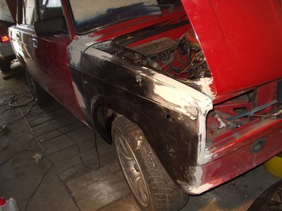

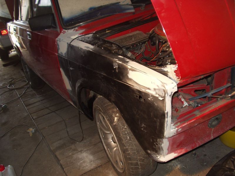

A co ty díry v prahach, už jsou pryč? :P
Příspěvky: 3290
Díry jsou už minulost, hodim sem pak fotky před a po vyvaření 8)
No ale ať jsou prahy v barvě :D
aby nebol flekaty aj sedan :P

Flekaté to nebude....snad :lol:. Dnes jsem seděl v nových sedačkach a je to o něčem jiném :twisted:. Tímto děkuji Petankovi2101 :mrgreen:
Dvě fotky, aneb najdi rozdíl :lol:
predtym to nebolo flekate a teraz je? :weedman:
Příspěvky: 3290
Dá se říct :lol: taky to už tak nepojede :| váha navíc :?

Příspěvky: 11095
Nové plechy a tolik tmelu? To bílé je tmel?
Příspěvky: 3290
Ona ta vrstva neni velka, akorát že ty origo plechy sedí nadherně že :roll:
Příspěvky: 11095
Podívej se na moje a ty tvé ti budou připadat luxusní, mmj. ten tmel bude asi praskat v místech styku plechů, také u mě k vidění :lol: .
