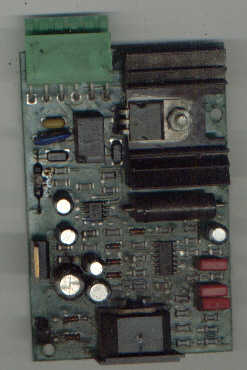

Nyní hádanka:
Co je to za součástku, která to zřejmě nepřežila.
PS: Obrázek je deska řídící jednotky LPG BRC v mojí Ladě 1700i. S její funkčností byl seznámen na srazu Saša a Trevor.

0,6 - Watový odpor = rezistor.

Štěpán Getsko píše:Jedno-Watový odpor = rezistor.
super no a jak je velký to by si náhodou nevěděl ??? a proč shořel ??? a je možné, že kvůli němu to vůbec nefunguje ???
majitel dvou Lad
1. 21053 původně systém AXTEC :Hangman: :violent1: nyní WEBER a 1700 ccm :hello1: a od 31.12.2009 ohořelá :angryfire: od 10/2010 zase opravená, ale zázrak už to není...
Dne 14.12.2013 umřela
2. 21073 1700i
a z jiného soudku
3. Daewoo Tico
4. Hyundai Accent 1,5 CRDi
5. Hyundai Tucson
6. Hyundai I10
Jestliže shořel, tak byl nadměrně zahřát = moc proudu a nebo zmetek...
Nefunguje-li to, je pravděpodobný, že to bude tim....ovšem odešel-li kvůli něčemu, tak to může bejt až druhotný
A zajímalo by mě, jak se z takový fotky pozná, že je jednowattovej...

chlapi já to našel :P :P :P
dotaz !!!
Já tam nemám odstřihlý drát z LAMBDAsondy do ŘJ motoru, ale jen připojený drát do BRC a to je asi chyba !!!
Možná proto to shořelo ???

Pochybujem...akurat to ignorovalo lambdu :) to by ma zaujimalo ci to dobre jazdilo na benzin :D
Lada_BV
Příspěvky: 204
Registrován: pon led 01, 2007 10:10
Bydliště: okres Břeclav, ČR
Příspěvek od Lada_BV »
Dusan píše:Pochybujem...akurat to ignorovalo lambdu
nejsem sice elektrotechnik, ale trochu jsem na to kukl a je v tom relé, které když se nejede na LPG, tak propojí LAMDA sondu do ŘJ motoru a když se jede na LPG, tak ta mocná elektronika podle hodnot z LAMBDA sondy přiškrcuje plyn a dokáže ušetřit LPG - to se ví. 8) smůlou je, že to dělaj ITALY :roll:

Laďuša píše:A zajímalo by mě, jak se z takový fotky pozná, že je jednowattovej...
Po odeslání příspěvku, jsem to hned upravil na 0,6 Watový odpor. A poznáš to snadno. Když se koukneš na ten tranzistot, co je hned vedle, tak podle něj usoudíš ze zkušeností, že to je 0,6 Watový odpor.
To lada 21053: Popiš nám barevnej kód toho odporu, jestli tam tedy ještě něco zbylo na něm! Jestli jo, tak bychom mohli i určit hodnotu odporu. Pak už to bude jenom otázka 1 až 2 ,- Kč a zapájet ho na místo, a překontrolovat, zda neodešel nějakaj polovodič poblíž, resp.: kondenzátor.

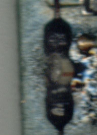

Štěpán Getsko píše:Popiš nám barevnej kód toho odporu
:lol: :lol: :lol:
to bych Vás snad ani neotravoval, kdyby tam něco zbylo. Byl tam náznak snad bílé čáry na prostředku a co víc ví jen výrobce. :cry:

Mno, vzhledem k tomu, že se v autě vyskytuje většinou max. 14V tak hodnota rezistoru nebyla asi příliš veliká, hrubým odhadem asi tak do 180 ohmů, chtělo by to mrknout v obvodu jakých součástek je zapojen. To, že shořel naznačuje, že se mdlo udělalo i nějakým jiným součástkám. Může to být rezistor před zenerkou nebo kolem výkonového tranzistoru. Pohledej na té škatulce nějaký kód či popisek a šupni to do vyhledávače, třeba na tebe vypadne schéma i když o tom pochybuju. Pokud by jsi byl opravdu zoufalý a nějaký ten měsíc bez toho vydržel tak mi to šupni, ale nic nezaručuju neb černé skřínky nemám rád a hlavně střední doba mých oprav bývá řádově v měsících či čtvrtletích :lol: .

Jestli muzu neco rict, tak to na tom obrazku vypada jako termistor (teplotne zavisly odpor) bud muze byt s zapornym teplotnim koeficientem nebo s kladnmy TK. Obvykle se pouziva s tim zapornym k odstraneni proudovy spicky,ktera vznika pri zapnuti kdy jsou vsetky C vybite a pocatecni proud muze byt dost vysoky. Kdyz se zahreje, tak je jeho odpor temer 0. Ale to je jenom muj nazor podle vzhledu, protoze je to dost podobne. Normalni odpor, i vykonovy jsme takovy jeste nevidel, ale to samozrejem jeste nemusi znamenat ze zadny takovy neni. (Myslim ty cerne veci )

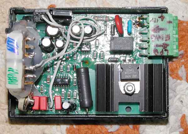

foto nezničené jednotky LAMBDA GAS BRC - to jsem sehnal na netu.
A teď raďte, co je to zač. Lepší foto asi už neseženu. :cry:

pokud jsem ty barvy prouzku dobre vylustil( cervena, bila, stribrna a zlata) tak je to 0.29ohmu s toleranci +/-5%
Mě se jeví jako (hnědá , bílá , zlatá) to je 1,9ohm. "0,29 nebo 1,9 omů je "asi"teď jedno, jde o to proč shořel ! Psal jsem Ti SZ ať tu svou desku vyfotíš kvalitně z obou stran aby bylo poznat kudy vedou spoje !!! potom Ti řeknu proč shořel.
PS:odpor nikdy neshoří jen tak sám od sebe , v 99 případech je chyba někde v polovodičích.
