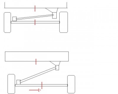

Třeba pro názornost pomůže tohle

Takže závěr: Dělá to panhardská tyč, takže buď ji vymyslet stavitelnou, nebo dát jedu pružinu vyšší. Chápu to dobře?

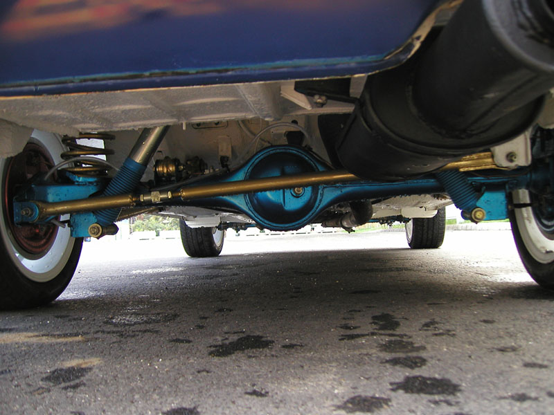

Taky jsem to řešil, po montáži Nivapružin na zadek. U mě ale nedošlo k nápadnému naklonění vozu, zato bylo velmi nápadné, že na levé straně je kolo utopené, kdežto na pravé leze ven.
Tu stavitelnost panhardky jsem řešil tak, že jsem jí kus vyříz, do uřízlé trubky na jedné straně jsem navařil nastavovací matku, a na druhé straně kus závitovky se dvěma přivařenými nast. matkami.
Čili se to dá štelovat jen po demontáži jedné strany panhardky, ale to mi úplně stačí.
Šlo jen o to, mít možnost nastavit správně její délku.
Ty nastavovací matky 16ky mimochodem pasují do té trubky (po mírnem obroušení hran) jak zadel na hrnec. :wink:

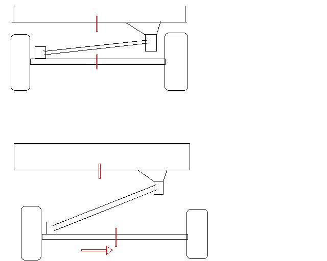

Yellow01 píše:Já pořád nějak nechápu, jak může mít délka pružin vliv na uhnutí nápravy.
Při zkrácení k tomu ale logicky nedochází.
Příspěvky: 6460
