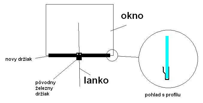

Vyrobit kovovy medzikus a bude vsetko super. Okno osadis do toho kovu a je to.

Take jednoduche. Sak trocha treba rozmyslat. :D
To sklo pripevnis k tomu drziaku silikonom. A stary drziak pripevnis k tomu novemu dvoma srobami.

Příspěvky: 9461
Nebo to pořádně očistit, vzít sklo pod paži a zajít si do nějakého autoskla ... profi-lepidlo je prostě profi-lepidlo ... a stojí to cca 30Kč
