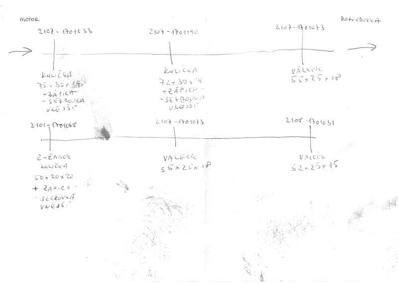

Katalogová čísla ložisek 5q převodovky:
Hlavní hřídel:
2107-1701033, kuličkové, 75x30x19, zápich - vnější segrovka
2107-1701190, kuličkové, 72x30x19x zápich - vnější segrovka
2107-1701073, válečkové, 55x25x18
Předloha:
2101-1701068, 2-řádkové kuličkové, 50x20x20, zápich vnější segrovka
2108-1701031, válečkové, 52x25x15
