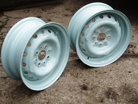

vlastně mam i foto: to jsou disky co sem dával na auto... obroušeno na čistý železo :twisted: a pak základ syntetikou a 2x vrchní syntetika ... odstín "pastelová šedá" nebo tak nějak ( a aplikováno štětkou :D )

Jasně, štětka, dyť sou to kola, až tak zle to taky nevypadá a stejně se to zašpiní, a když je na tom eště puklice (kulaťácí), je z toho prd vidět... Spreje je na to škoda :finga:
