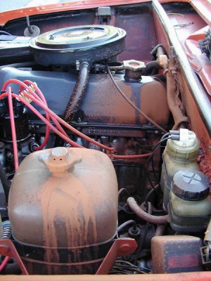

Mám problém - Ti co ví, že jsem pořídil Oranžádu a koukali na fotky, určitě ví, co mi teklo za sračku z motoru, při vypouštění chladícího média. Hnusná hustá rezavá sračka. Pořádně jsem to propláchnul a vše se zdálo v pohodě.
Nyní jsem najel s Oranžádou 500Km s vozíkem za jeden den, v tom šíleném vedru a 3x jsem lehce vyvařil :!: Kurník na toto nejsem zvyklý - nejsem škodovkář :!: . Z víčka prskala hnusná rezavá sračka a při vypuštění opět teklo něco šíleného - tmavě rezavá voda. Při pohledu do chladiče je chladič lehce ucpaný rezavými žmolky a tudíž to asi tak blbě chladí.
Co tam nalít? Čím to vypláchnout? Rád bych udělal pořádný průplach, abych mohl nalít nějakou nemrznoucí směs co zastaví korozi bloku motoru.
