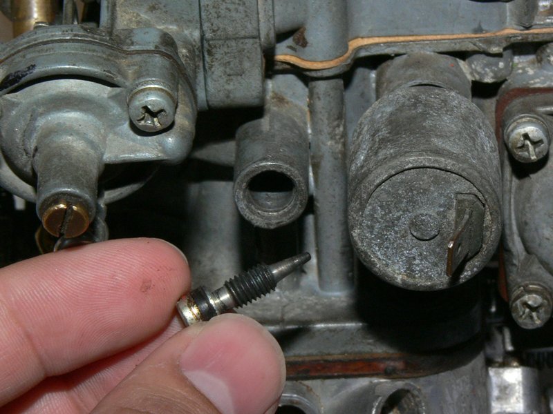

halo halo experti, na novsich webroch sa nachadza jeden squely srob, zaslepeny, neda sa s nim hybat, ale rozobrat sa da vsetko, a tak sa teraz, v case skladania, pytam, ako nastavit toten srob (jeho definicia je v tumovi na str. 97 kap. 4.9.8. odst.3 ):

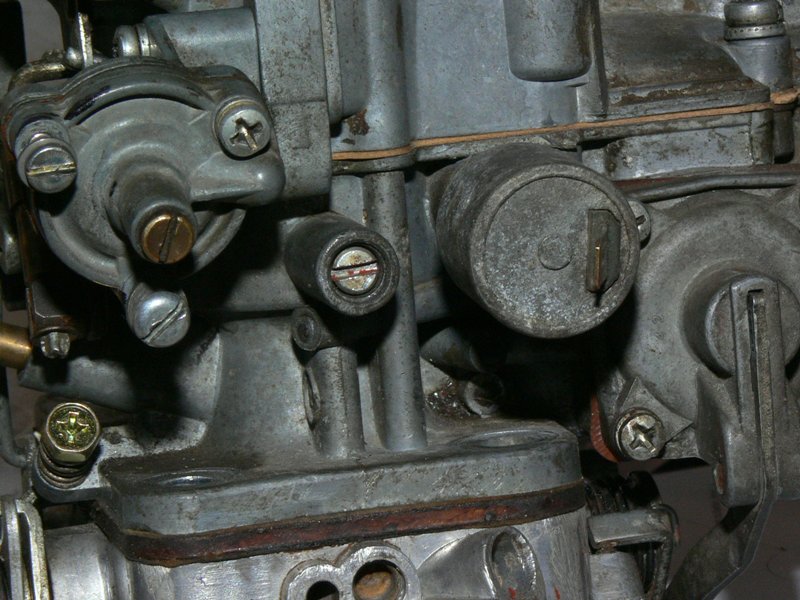

Uprostřed je onen diskutovaný šroub, vpravo stavěcí šroub bohatosti směsi volnoběhu, velvo elmag.ventil
Poloha šroubu - pohled shora

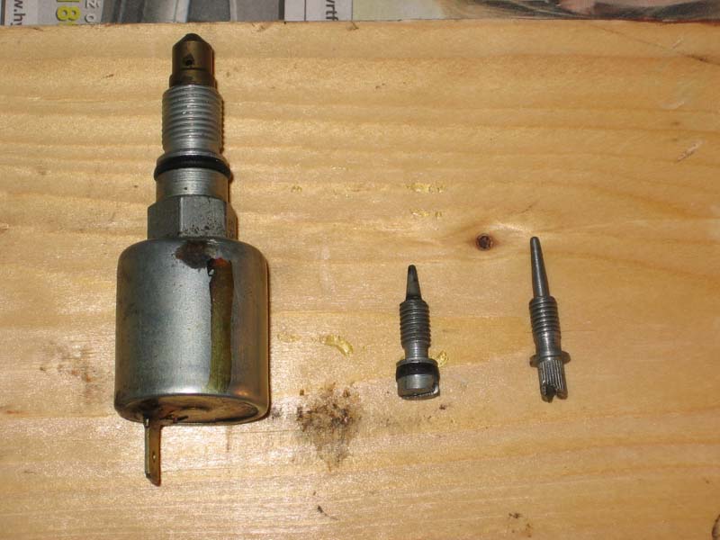

hm, mozem oskusat, mam 4 webre, z toho:
1ks to nema vobec - psendov
1ks tam ten srob nemal zasrobovany
1ks ho tam mal a bol zasilikonovany
1ks ho tam ma aj s plombou
rad by som pouzil to telo kde je ta plomba, ale je strasne zhumplovane a krive atd. takze asi skusim tak ako vravi honza, a hned potom tak ako Drobek, a nakoniec tak ako vravi wolf :)
