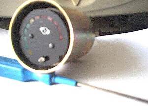

Dostal se mi do ruky budik,vypada ze prutokomner,RFT nemecka klasika osazena A227D a 12LED. Ale jak jej zapojit?? Ma prumer asi 7cm.

Je to průtokoměr z Trabanta. Musíš k němu mít ještě snímač kterým protéká benzín a snímá se množství průtoku paliva. Snímač může být z Trabanta nebo z Wartburgu. Zapojené je to mezi AC pumpu a karburátor. http://www.w353.cz/technika/ekonomer.html
Z trabanta je nevhodný nemá předkomůrku na omezení rázů palivového čerpadla. MUSÍ tam být z varťase!!! Jinak bude kecat ! Palivo totíž pulsuje .

Je to tak jak napsal Saša, čidlo musí být z Wartburga nebo Barkase.
