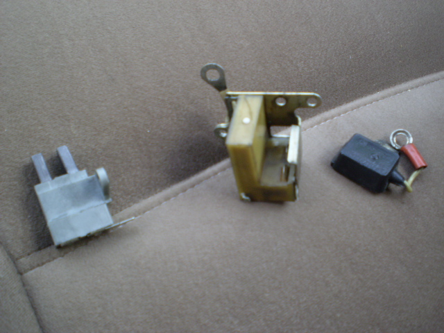

Má někdo povědomí, zda se nechá sehnat polov, regulátor k bulharskému alternátoru
G224? 14V, 55A. Z ruského G222 tam pochopitelně nepasuje. Případně je-li možno "pokřížit" bulharský předek s rotorem a ruský zadek se statorem, diodami a běžně dostupným polovod. regulátorem? O ¨případných rozměrových rozdílech nemám šajn. Vím, že v tom "Bulharu" má zadní ložisko vnější průměr cca 31mm a sběrací kroužky jsou ,od oka, stejně velké. Jak je to u "Rusa", nevím.
ano, bude to nejspis samarackej, pred chvili jsem ho demontoval z alternatoru - vypada naprosto stejne

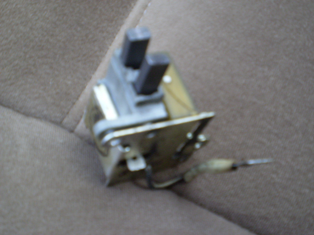

Hm, dneska jsem to cele prozkoumal a zjistil nasledujici - ten hajzlik neni regulator ale kondenzator alternatoru. Regulator (jestli se to tak jmenuje) tam je a je delany jako to do ceho se nasune drzak s uhlikama... pripadne muzu poslat fotku.

Jo za event. fotku bych byl docela vděčný. Jinak kondenzátor je ta černá, obdélníková "krabička", přimontovaná na zadním čele alternátoru. Rozdíl v regulátorech je zřejmý z fotky - ruský do G 222 je ten krásně stříbrný, docela nový, ale k ničemu, bulhar je ta špinavá bestie vlevo, s těmi různě dlouhými uhlíky, jedním obzvláště ometeným. Jinak docela na okraj: právě jsem zjistil, že u 05/1300 je asi podpálený nějaký výfuk. ventil , 053/1500 je taky neschopná , viz výše, tak že na sraz asi dorazím neoriginálním vozidlem .
