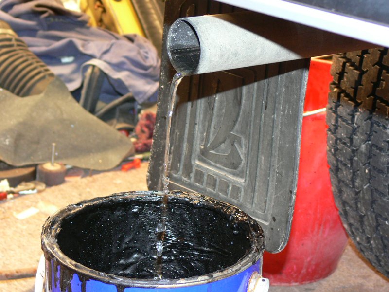

Zdravim mám problém s motorem, Unikala mi voda s chladiče a tekla z vyfuku ven. Dneska mi měnil Kamil těsnění pod hlavou, ale problém stále přetrváva, Z vyfuku stále teče voda. Nevíte kde může být chyba.Díky za rady

Kdyz by unikala voda do spalovaciho prostoru, tak z vyfuku pujde spis bily kour (para). To ze z vyfuku vytika voda, je normalni. Je to kondezdat, ktery ve vyfuku vznika zvlaste pri provozu na kratke trate (neprohrate vyfukove potrubi).

VaSek píše:Kdyz by unikala voda do spalovaciho prostoru, tak z vyfuku pujde spis bily kour (para). To ze z vyfuku vytika voda, je normalni. Je to kondezdat, ktery ve vyfuku vznika zvlaste pri provozu na kratke trate (neprohrate vyfukove potrubi).
Takže ve zkratce
Tratila se voda ze systému
nové těsnění pod hlavou.
voda stále ve výfuku a taky pára.(te vody je celkem dost na to,aby to byl kondezát)

kolko tej vody? tolko?

Myso píše:kolko tej vody? tolko?
:shock: :shock: Tolik nééééééééééééé.Trošku míň.

je to asi blbost, ale nemohlo by to nějakým záhadným způsobem téct přez těsnění pod sacim potrubým a svodama??:

Prasklá hlava, prasklej válec? Od nikud jinud by se voda do výfuku neměla dostat. Ještě to těsnění pod sacím potrubím, nebo z vyhřívací smyčky karburátoru. Nic jiného mě nenapadá...
