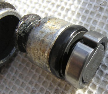

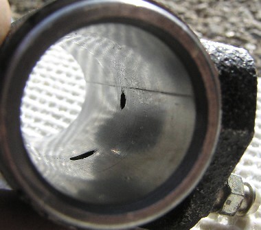

Tak mi na mojem kombíkovi zas začlo téct prasátko.
Je tomu asi 5 měsíců, co jsem obě stará, vyrezlá vyměnil za nové Fenoxy.
Levá strana zatím drží, ale pravá už tekla masivně-pozorovatelný úbytek kapaliny a blokování P/Z kola při silném brždění.
Co jsem našel po rozebrání prasátka, vidíte na fotce. Nekvalitně opracovaný povrch a drážka po celé délce válečku. To je na zabití! :evil: (výrobce)

Píst Fenoxu by jinak byl v pohodě. Modernější a lepší konstrukce než originál, využívající O kroužek ve tvaru > .

Než jsem je namontoval, pro jistotu jsem se podíval dovnitř.
Píst v podstatě hodně podobný jako Fenox - k tomu nemám výhrady,
válec opracovaný teměř do lesku, vnitřek lehce namazaný nějakou řídkou vazelínou.
Takže jsem spokojen, šup s tím na auto!
