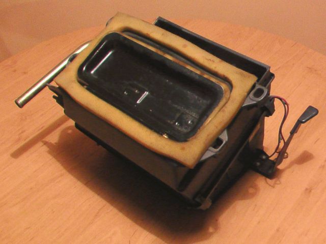

zajímá mně jestli je tohle stejný

Marcel píše:zajímá mně jestli je tohle stejný
neni, chybaju tam tie bocne vyvody

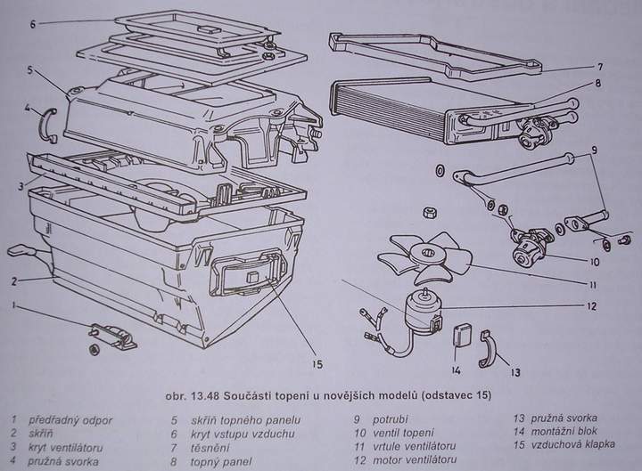

Příspěvky: 11105
Nové (hranaté) a staré (kulaté).

Hm,je součástí tady toho celku ta klapka co se jí uazvírá přístup vzduchu do kabiny :?: (Ovládá se to tou páčkou s modrým trojúhelníkem).
