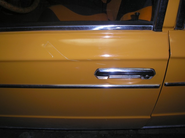

Zdravim, potřeboval bych pomoc. Jde nějak zamaskovat tenhle odřený lak. zkošel sem to leštěnkou ale rýhy jsou celkem hluboké.

Zabrousit, zalít stříkacím tmelem a nalakovat. Jinak to asi nevidím.

moznost taky zkusit nejaky ty voskovky co na to existujou. ale vubec nevim jestli maj nejakej ucinek :roll: zatim sem to nezkousel

Zkusil bych ty korekční tužky-jsou v různých barvách a celkem jsou dobré ale výrobce a cenu už nevím.

denis píše:Zkusil bych ty korekční tužky-jsou v různých barvách a celkem jsou dobré ale výrobce a cenu už nevím.
tuzkou to bude videt a pokud je to hlubsi, tak navrhuji nastrikat od te chromove listy nahoru...nejjednodussi a nejefektivnejsi :wink:

Hanz píše:tuzkou to bude videt a pokud je to hlubsi, tak navrhuji nastrikat od te chromove listy nahoru...nejjednodussi a nejefektivnejsi :wink:
S tim souhlasim, to je i muj nazor. W.
