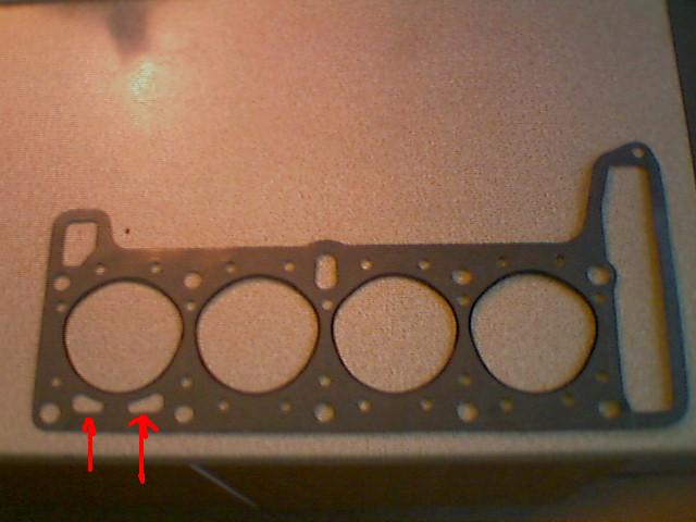

Ja som si kupil taketo normalne tesnenie pod hlavu a uvazoval som, ze ci by pomohlo chladeniu znizenej hlavy (-2mm) keby som nejakym sposobom zvecil setky vodne kanaly v tom tesneni na take ako su na obrazku sipkou oznacene.

no radsej nie leda ze by si tochcel skusat :D tie diery su tam take aby sa zabezpecilo rovnomerne chladenie respektive prietok kvapaliny hlavou. Aj tak asi najviac trpi 4 valec. Nechal by som to tak pripadne pozrel ake su diery na tesneni pre 1,7 a pouzil aj novu vodnu pumpu lebo ta ma vecsi priemer lopatkoveho kolesa a tym by to mohlo lepsie tlacit vodu cez hlavu..

Pokud ostatní otvory zvětšíš na velikost šipkami označených, bude problém. Tím totiž zvýšíš průtok na prvých válcích a poslední se nestihne dochladit. Je to úmyslně a nemělo by se do toho zasahovat.
Pokud chceš zlepšit chlazení, namontuj si na vodní čerpadlo menší řemenici nebo použij větší chladič, ale do tohoto rozhodně nezasahuj.
Mimochodem - měl jsem na motoru hlavu sníženou o 2,15 mm (stupeň komprese 10,5:1) a motor se normálně chladil na standardní systém chlazení.
