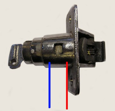

Zatím mě napadlo jen tohle: Tyčka vjíždějící z boku do tělesa zámku. Někde v místě barevných čárek.

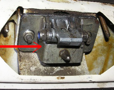

21:08 hod. Nevydržel jsem a šel se na to podívat! Zjistil jsem následující:
Protože se tam čímkoli těžko dostaneme, budeme muset asi zabránit zámku v pohybu v jiném místě.
"Rozdíl mezi sedanovým a combi zámkem je v rozpětí otočení klíče u sedana jen 1/4 otáčky kdežto u combíka 1/2 otáčky tedy 1x tolik.což už se nedá řešit prostým připojením táhla."
A ,pravda, to táhlo by stejně nebylo kam připojit.
_Jo, bádám nad tím samým problémem. Motorek mám koupený, zbytek auta je na už na D.O., ale ten kufr....

Zapomeň na přímý převod.vyzkoušej si nakreslit kružnici a představ si táhlo, které má otočit kružnicí o 180° nemožné. dostaneš se do mrtvých nulových bodů, ze kterých ti to to táhlo už nedokáže vytáhnout.Abych pravdu řekl zámek jsem venku neměl a spoléhal jsem na to že je obdobného sestavení jako u 06 jen s rozdílem v délce kroku otočení. tzn jediné možné řešení je nepohybovyt žádnou tyčkou ale zámek předělat a umístit do něj ozubené kolečko a k otáčení používat hřebenovou tyč napojenou do motorku přez táhlo ( dost složité) nebo použít řemenicový systém popřípadě by se dalo využít i dvou táhel umístěných křižmo a dvou nestejně velkých pák resp kruhu a páky. a táhla musí umět prokluzovat v jednom směru, tedy táhla s aretační pružinou. Co je problém je to, že oproti 06 neleze konec zámku ven. (u 04/02 ani nemůže) protože by dole narážel do podlahy. Takže de facto jsem tam kde jsem byl a jdu přemýšlet dál. Další variantou by bylo zámek a celý mechanizmus překopat. mmj mám dojem že zámek u 06 navíc zamyká z prava doleva kdežto u třeba 07 zamyká zepředu dozadu. nebo obráceně nevím. Combík je naprostej atyp..

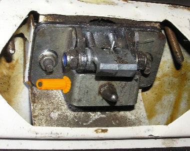

Takže zůstávám u mojí teorie, s tím, že bych do samotného zámku vůbec nezasahoval, a všechno bych to vyřídil přes ten ocelový bazmek, na němž je ten kuželovitý pupík.
Navařit na něj z boku, ve vhodném místě, trubičku-vedení zamykací tyčky od centrálu.
Jenže !, ono se s tím občas musí nechat trošku pohnout-když dveře nesedí do zámku úplně optimálně, takže by možná bylo lepší navařit matku, a do ní šroub s excentricky umístěnou dírou pro tu tyčku. Tím by se to dalo +/- 2mm vyladit.
Dále vyřešit podélné omezení pohybu tyčky, hlavně aby nemohla vylítnout směrem ven.

viz tento obrázek P1030214mt.jpg stačí udělat malý výřez a bna tyčku která chodí dopředu a dozadu a vyklápí západku namotnovat správný mechanizmus a otáčelo by to i se zámkem
pokud seženu druhý zámek na pokusy tak se to asi podaří..

mmj Nemo teď koukám na to a jeden zámek je z 03 a druhý je z 04 nebo 02. takže pleteš hrušky a jabka. a to ze dvou důvodů. jeden zámek má zamykací jazýček směrem k zámku a druhý směrem od zámku
tyto bohužel nelze kombinovat.

I kdež, jaks na to přišel? Všechny 4 zde mnou uvedené fotky jsou jeden a týž zámek!Patrac píše:Nemo teď koukám na to a jeden zámek je z 03 a druhý je z 04 nebo 02. takže pleteš hrušky a jabka. a to ze dvou důvodů.
Respektive dva zcela shodné kusy(až na ty nerez 6ky matky) Jeden je v autě (2104) a druhý mi leží na stole, a je z tohoto auta (2104) vymontovaný.

zapomeň na to teď jsem to byl měřit a ten kamínek origo se nedá použít. není tam na to místo. musí se to řešit tou tyčkou tak jak si navrhl ty.A asi to tak vyřeším. Bude to nejjednodušší a nejrychlejší a vzhledem k centrálu a alarmu i v pohodě řešení.Nemo píše:Patrac píše:vykuchat vložku nahradit to kusem nerezu aby to bylo plný a zamykat za pomoci toho ocelového kamínku, jen ho hnát motorkem.Vida, nápad, a dobrý. To ještě uvážím
