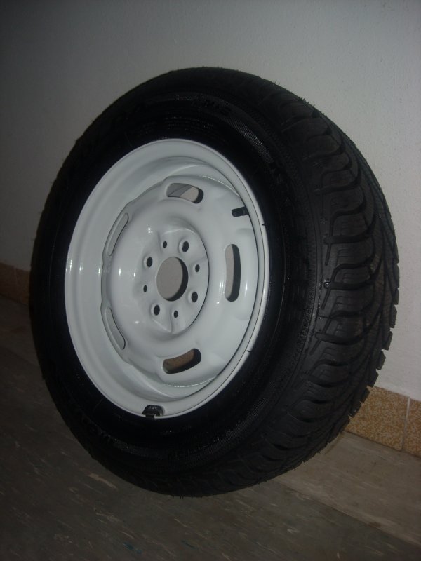

Tak vazeni, tu je vysledok mojho snazenia.
pieskovanie + komaxit RAL7035
]Obrázek
guma je este oslizla od stroja z pneuservisu

suhajko píše:Tak vazeni, tu je vysledok mojho snazenia.
Veľmi pekné. ;)
Pro srovnání můj disk (opískováno, nazinkováno a nakomaxitováno venkovním dvouvrstvým komaxitem v odstínu RAL 7035):
