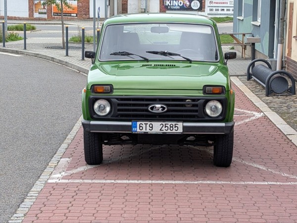

Cau vsem,
kolega si vsimnul, ze ma na predni naprave viditelny pozitivni? odklon. Ani jeden z nas netusime, jestli to je normalni ci ne :-) Na fotce je to myslim videt.
Co na to odbornici?

Aky je to rocnik a ake čapy ma pouzite? Do roku 2009 su pouzite capy 2101. Po roku 2009 je spodny cap 2123 a horny 2101, zaroven je ina napravnica, spodne rameno a otoč. Od roku 2015 je spodny cap 21214 a horny cap 21214, spodne rameno rovnake ako od roku 2009 ale otoc je zasa ina, pre dvojradove lozisko. Horny cap 21214 je zamenitelny s 2101. Teraz je otazka kto co menil. Podla smeroviek to je auto mladsie ako rok 2009, takze mi najskor sedi, ze niekto menil otoce za verziu po roku 2009.
Alebo sa niekto hral s hornymi ramenami a podlozkami. Takze chcelo by to viac info, co sa dialo. Samo od seba sa to nestalo.

Pan majitel si mysli, ze ke zmene doslo po te, co se menily gufera na prednich poloosach. Asi by si mel overit, jestli tam nekdo jeste na neco nesahal.

Tak kvoli guferam treba povolit naboj a capy, aby sla vytiahnut polos. ale len samotna demontaz a montaz na to nema vplyv.

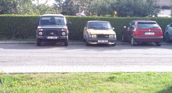

co si pamatuji tu galerku od JmJ, tak by to mela byt 2010, ale nema ani ABS. Jinak ja to mam jeste lepsi, pavy lehce pozitiv a levy lehce negativ. Vse vypada puvodni, ale vis jak jsem resil ten riznutej ABS krouzek, takze nekdo musel menit poloosu... a homo kardany si taky asi nejaky servisak privlastnil :) :/

Příspěvek od Jarda_NIVA1.7 »
tady jsou ty odklony videt
