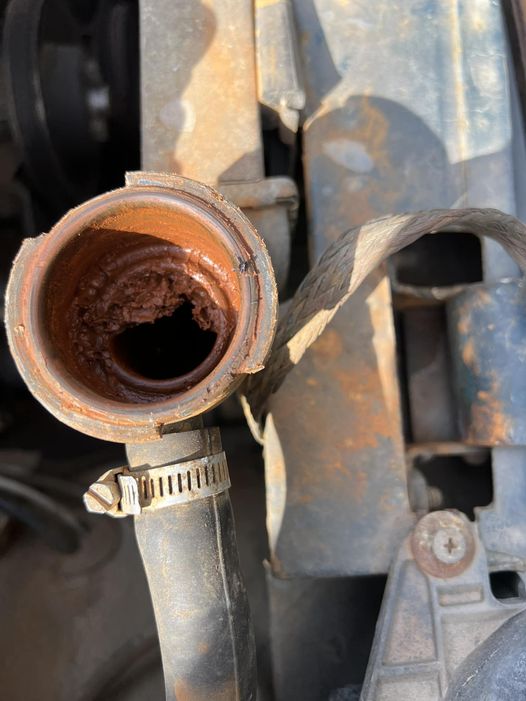

Prosim o nazor a rady co s tim podle prilozenych fotek
Jde o foukle tesneni nebo bordel v chladici soustave?
Dle prodejce je tesneni pod hlavou po vymene a na novem najeto do 3tis km.
Bohu zel nejde prilozit foto
Vicko od chladice je uvnitr oranzove jako ze od rzi a vycko od oleje je ciste

No tak treba ani po vymene tesneni pod hlavou nevymenil kapalinu. Ja u skodovek menim tesneni az kdyz zacne byt problem s varenim, ale lada ma termostat nizko a tak hakliva na to neni. U SPi dlouhe jsem tesneni delal, kdyz ubyvala voda a svicky jsem mel ciste, vyplachnute.

Bez fotiek neporadime vobec a aj s fotkami je to iba vestenie.. Ak sa motor neprehrieva, nevyhadzuje vodu, nezavzdusnuje sa sustava (zistis napr. podla kurenia), nemiesa sa voda s olejom, atd., asi to nebude take akutne.
