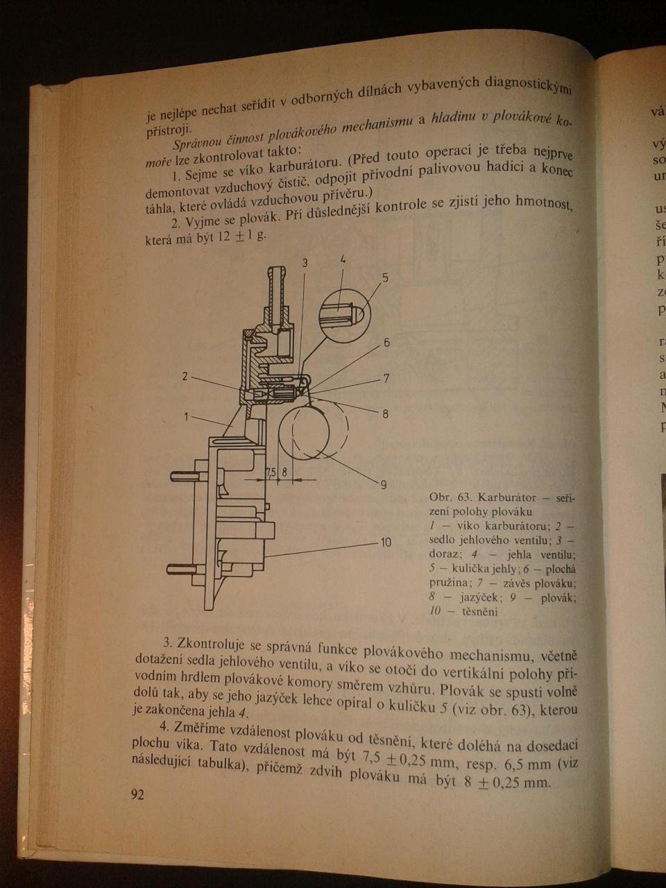

Len by som doplnil, že v knižke ten nákres vzdialenosti plaváku od veka karbu klame. Nakolko je medzi kotami bodka a nie šípky, to druhé číslo neznamená celkovú dĺžku dráhy ktorú má byť plavák schopný prejsť, ale vzdialenosť od veka. Tzn v prípade, že je veko zvisle, tak plavák má byť 6.5 alebo 7.5mm od veka, v prípade, že je vodorovne tak to druhé číslo. Ale fungovať to bude aj keď tam bude tých 14mm.

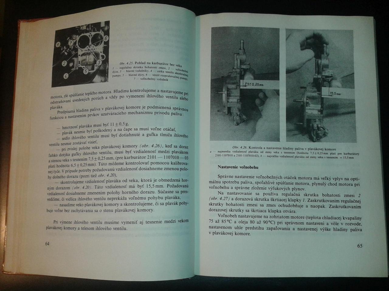

To druhe cislo podla knihy je 8 mm. Nemoze byt predsa zdvih plavaku 0,5 (8 - 7,5), resp. 1,5 (8 - 6,5) mm. Nech sa na to pozeram akokolvek, musi to byt 7,5 (6,5) + 8 = 15,5 (14,5) mm.
Edit: v druhej knihe od Ivana Skodu (1986) sa dokonca explicitne pise o tych 15,5 mm.
Skoda 1986
Skoda 1986
Tuma 1986
Tuma 1986

Už to vidím no. Nastavoval jsem hladinu podle té svislé polohy, ale nastavil jsem tu největší vzdálenost horní hrany plováku od víka na těch 8mm. Jakoby když přitlačím plovák směrem dolů od víka, tak od horní hrany plováku po víko mám těch 8mm. Je to tedy asi dost málo, ale neříkejte mi, že by se ta hladina sama rozeštelovala :roll: Karbec jsem sundával, čistil a nastavoval hladinu až poté, co se to zničeho nic začalo dusit. Jinak plovák děravý není.
