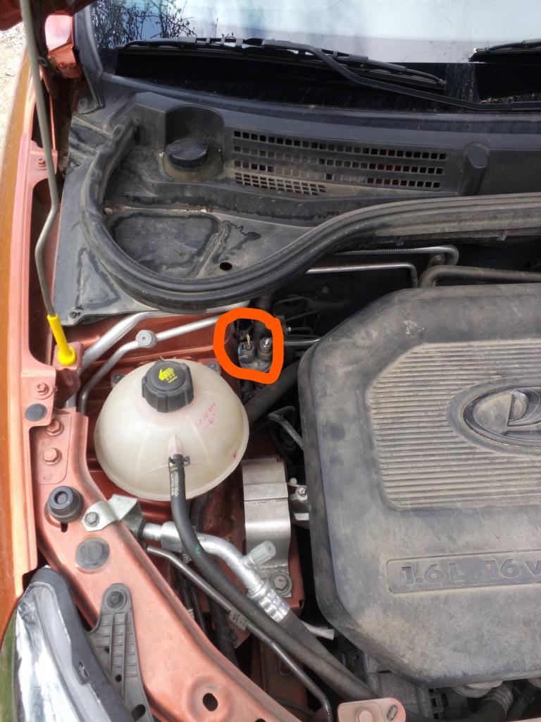

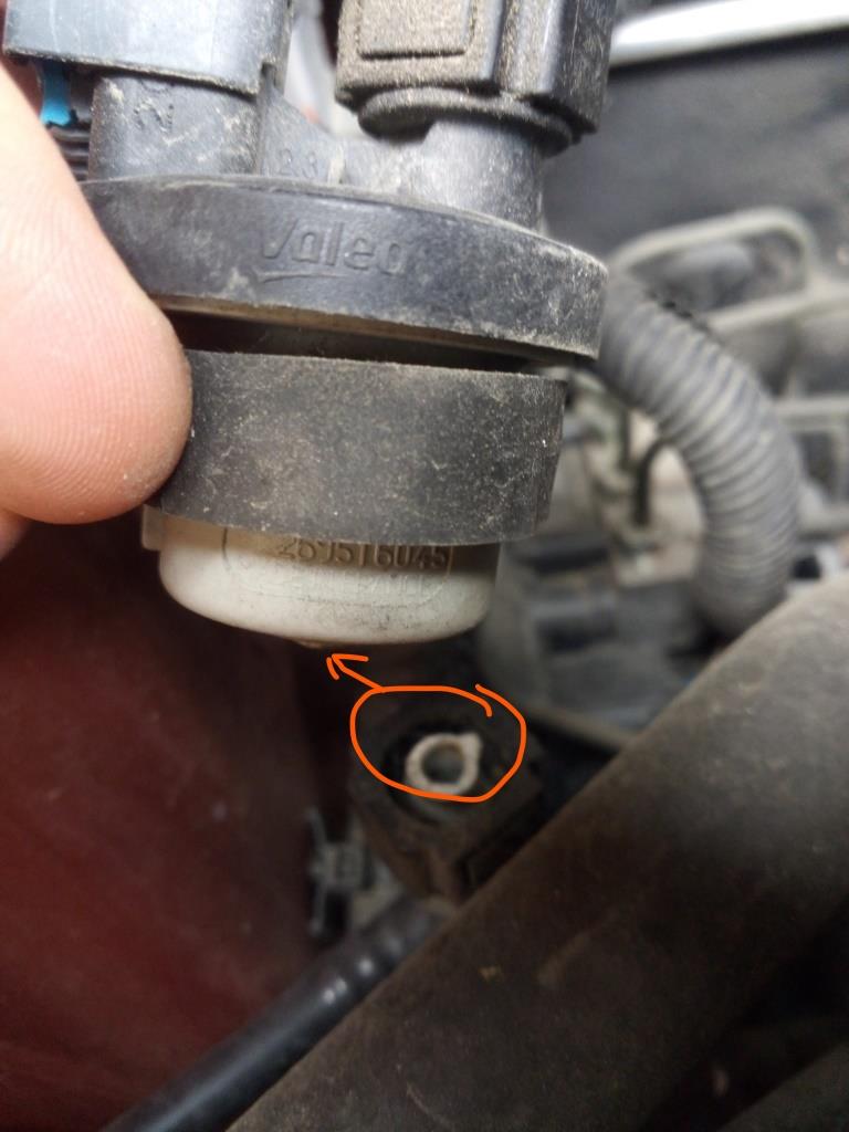

Ahojte, už dlhšie som pozoroval taký zvuk ako keby bol deravý výfuk tak som to moc neriešil myslel som si že to bude vlnovec lebo to robilo len niekedy (pri bývalom aute tiež vlnovec len niekedy rapotal), ale nakoniec som včera zistil že je to ventil absorbéra. Prívod ktorý je zo spodu je odlomený neviem ako je to možné či to skrehlo alebo čo sa tam stalo. Stretli ste sa s tým už niekto? má to veľký vplyv na funkčnosť motora lebo od kedy som si všimol ten zvuk som si nevšimol zmenu chovania motora. Na diely ktorý mám v aute je označenie Valeo 269516045 a tento diel som na nete ako náhradu u nás nikde nenašiel, ale na lada24.sk som našiel iný s iným označením
https://www.lada24.sk/lada-vesta/motor/ ... lada-vesta
je to to isté prípadne nejaká náhrada viete poradiť?
ďakujem

Ventil adsorberu, jsem se prohledal taky k 8200248821
Zadat hledat 269516045, přepnout do Google obrázky, vypadne Ti https://eurofrance.cz/elektroventil-269 ... nault.html
a pak s OEM kódy už to bylo snadné.

Je tu nato tuším aj téma, auto nadskakovalo pri rozbehu v jednotke dvojke... absorbér podfukuje a podkladajú sa pod neho tesniace gumičky, ulomený asi ešte nikto nemal ale môže sa stať..
Je trochu nešťastné riešený a umiestnený - uchytený. Ale niekto nemal problém, čas od času asivadná séria a kus.

Ďakujem za info už som ho aj našiel nakoniec origo aj ho mám už doma.....skúsim pozrieť aj tú tému s podfukovaním že by som to hned spravil doporiadku
ale ja som nejaký taký prejav nepozoroval na jednotke dvojke, skôr čo som si všimol že ked napr. idem predbiehať a mám na 3jke motor v otáčkach cca 3500 a pridám mu začne ťahať a niekedy ako keby na chvilku vynechá fakt len moment a ide dalej. niekedy to urobí aj dva krát po sebe niekedy vôbec.....môže to byť týmto spôsobené?
