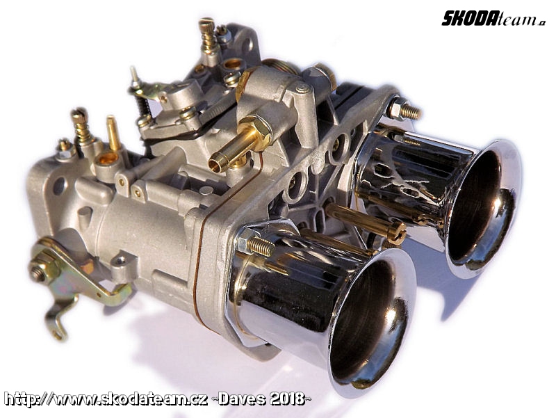

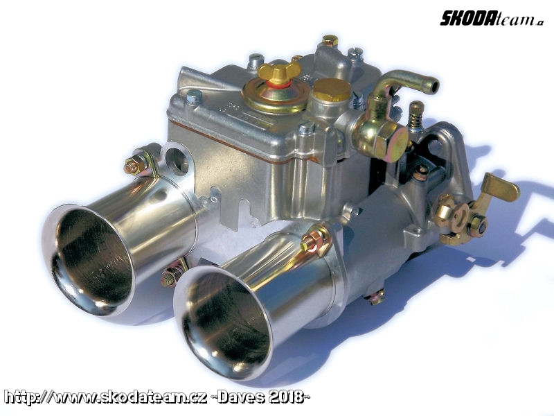

Ahoj nadšenci,
Díval jsem se na karburátory čínské výroby FAJS, napodobenina WEBER.
Jsou zde označení IDF a DCOE, stejně jako u WEBER.
Víte jaký je rozdíl, nebo zkratka tichto označení?
* Jinak chci dát na téměž originální motor 1.7 BA3 z NIVI, FAJS 48 IDF. mají aktuálně příznivou cenu za kus. :lol:
Děkuji předem za odpovědí. :wink:
FAJS DCOE
FAJS DCOE
FAJS IDF
FAJS IDF

Z webu:
DCOE = Doppio Corpo Orizzontale E = nieco v zmysle "dvojkomorovy horizontalny E?"
IDF neviem co znamena, ale uz na pohlad je zjavne, ze tento naopak bude spadovy (vertikalny) karburator.

DCOE jsou karburátory horizontální, IDF vertikální. Ještě jsem neviděl, že by někdo vyráběl sací potrubí na Ladu na IDFka. IDF se dávají na Fiaťácké dvouvačky.
