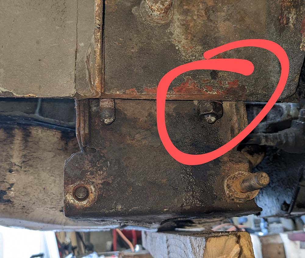

Ahoj ,
přepdpokládám že nejsem první komu se to stalo, chtěl jsem z 2101 vyhodit motor, jenže šrouby držící rám pod motorem se mi utrhly v tom nosníku karoserie a teď se protáčí. nenašel jsem žádný otvor kterým se tam dostat. takže asi jak radili kolegove na FB, je třeba vyříznout díru do toho nosníku přivařit zpět šrouby a pak zavařit nosník. nebo existují i lepší a šetrnější postupy, ?
díky

Bez vyříznutí díry to nepůjde. A pozor, řezat jen po plechu, v nosníku je výztuha.
Apropo, pro vyndání motoru není třeba nápravnici vůbec sundávat.

mel jsem to prirpaveny na vyndavani motoru smerem dolu, takze to bylo potreba , nemam jerab ani kladku . takze jsem pustilauto s motorem dolu. a pak karoserii zvedl.
nakonec to dopadlo i bez diry, po chvili trpelivosti s WD40 a ocelovym kartacem se podarilo;-)
