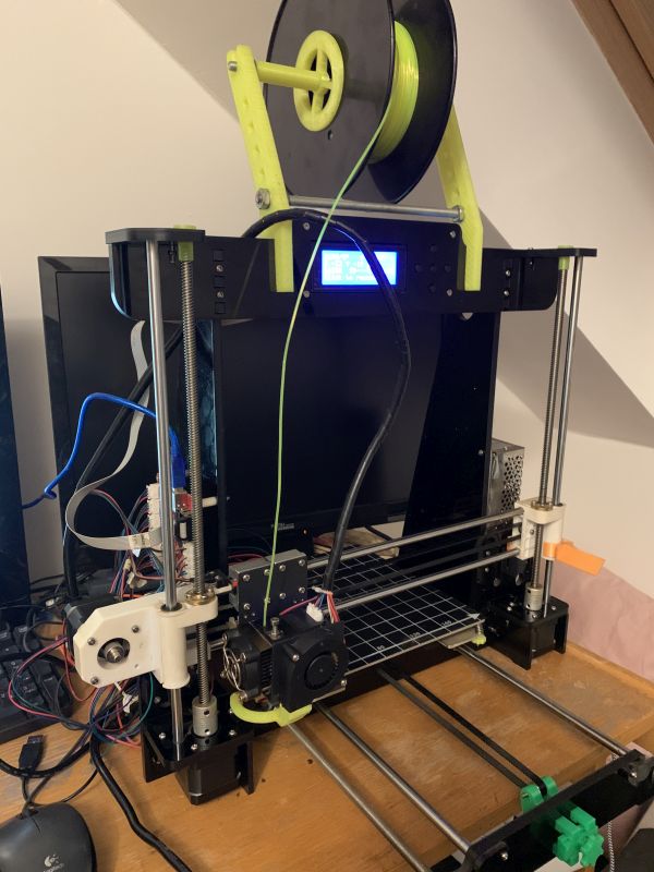

Zároveň prezentuju mýho Frankensteina(původně to byla teda Aneta A8 kterou jsem dostal darem)

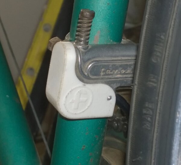

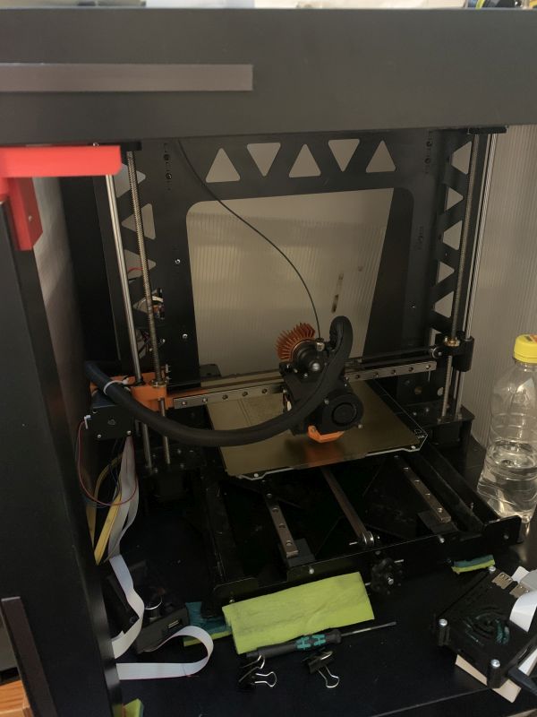

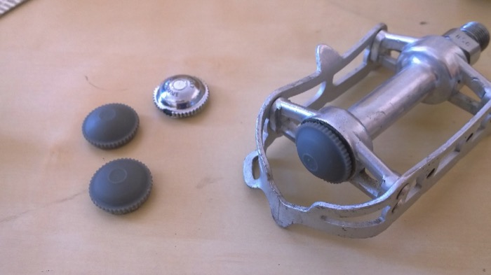

Já mám doma taky tiskárny. Momentálně tři klasické FDM (2x vlastní stavba, 1x Rebelix) a jednu starší SLA (Form 1+). Na lady jsem toho zas tak moc netiskl, neb nebylo třeba. Za to na kola Favorit toho už pár bylo.

ABS FDM - kryt přesmykače
Pryskyřice SLA - prachovka pedálu

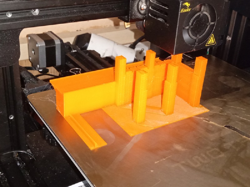

Sice to není na Ladu...
Budova cihelny v měřítku 1:120
PLA, průměr trysky 0,2 mm., výška vrstvy 0,08 mm., doba tisku cca 26 hodin.
