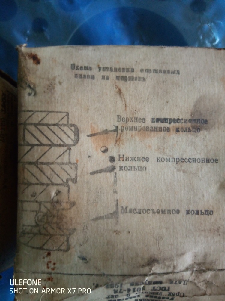

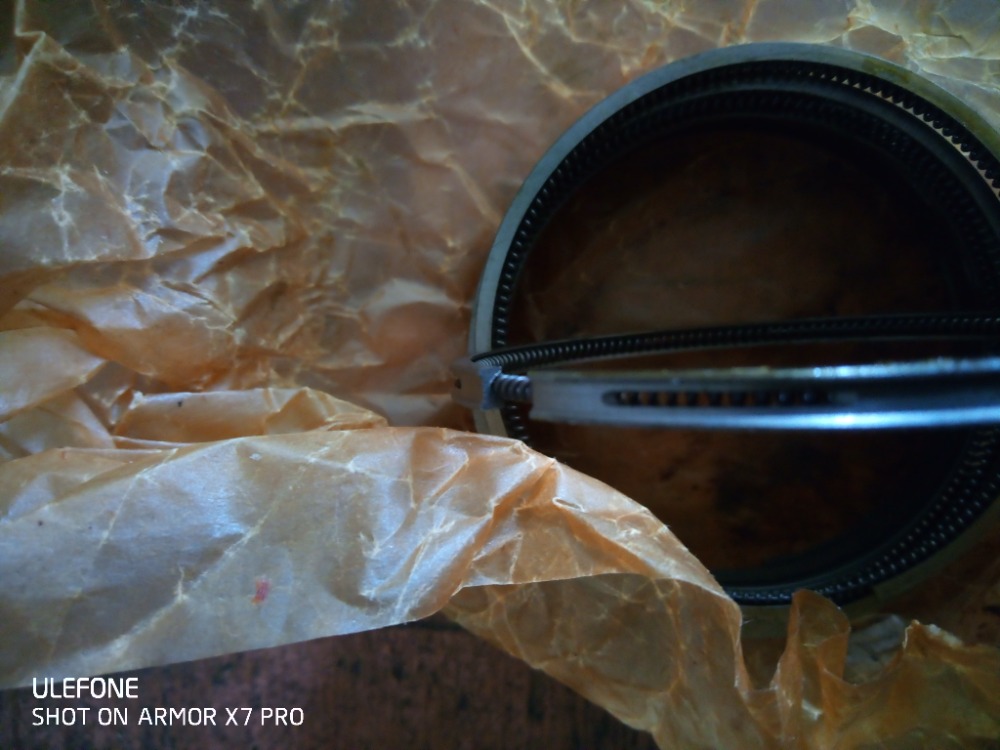

Potřebuji poradit s montáží spodního (stíracího) kroužku, mate mne obrázek na krabičce - je v rozporu s běžnou praxí i obrázkem v knížce, viz fotky. Díky za vaše názory.M :idea:

Bohužel, s tím jsem se setkal mnohokrát. Samozřejmě, že obrázek na krabičce je špatně. Ostrá hrana nepatří ke dnu, nýbrž ke klikovce.

Tu mas obrazok a vysvetlenie kruzkov
https://www.researchgate.net/publicatio ... ufacturing
A. Aby si mal. Co robit. Tu mas este obrazky ako maju byt natocene kruzky voci sebe
https://www.google.com/search?q=orienta ... i&prmd=ivn

Tam nikdy nic neodpovidalo. Je to z Ruska :D
