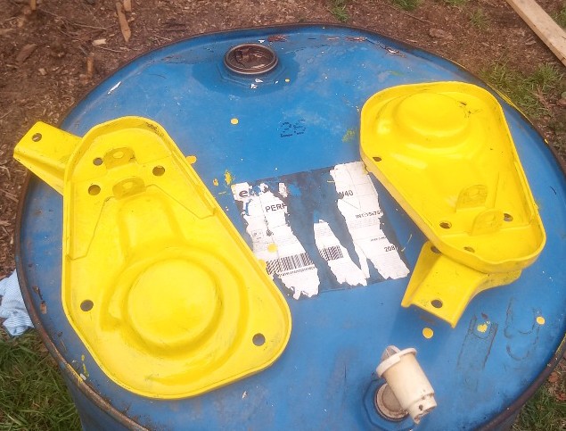

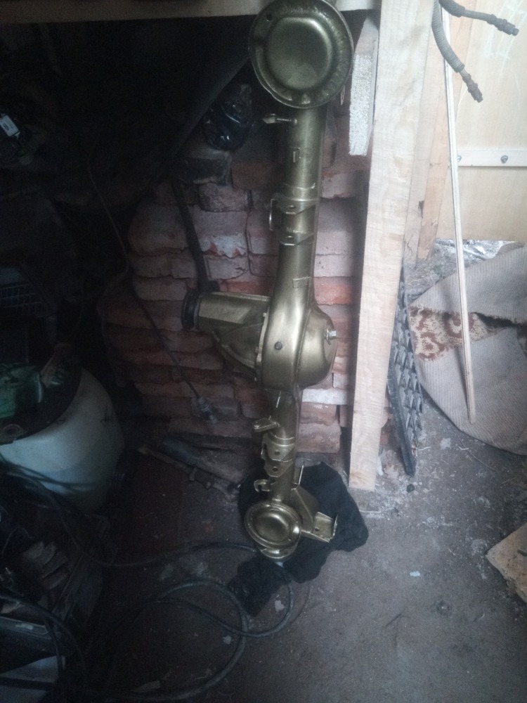

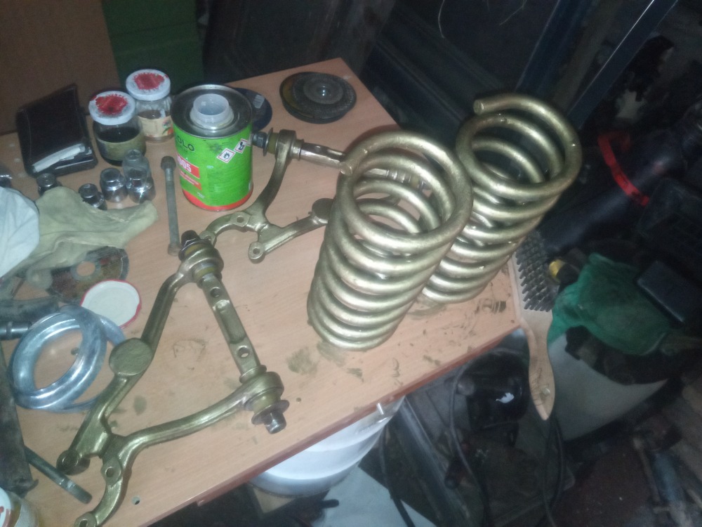

Děkuji, klasiku už jsem dělal... Tohle sle bude asi stejný nebo dost podobný. Řízení mám pouze na hadicích takže cítím na výstupech... Dělám kompletní repas celého vozu...
