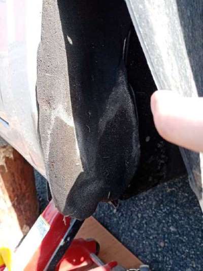

Pri výmene tyčiek stabilizátora som menil aj poškodenú zásterku a pri odkrytí PVC podblatníka som si všimol pod ním filc, ktorý je permanentne nasiaknutý vodou.
Filc tam je na to, aby sa zabránilo rozstrekovaniu vody Ďalej do karosérie pretože sú tam netesnosti. Filc je nasiaknutý do výšky asi 5 cm.
Ale nedalo mi to a zo spodu som musel z neho odstrániť asi 1 cm, aby nebol opretý nonstop na plechové časti a nevznikala tam korózia.
Tým tá voda pekne odkvapká a filc vyschne rýchlejšie.

No pekne ďalšie ku*vitko :rolleyes:
Vychytáme takéto muché a budú žiť aj 50 r. :P
