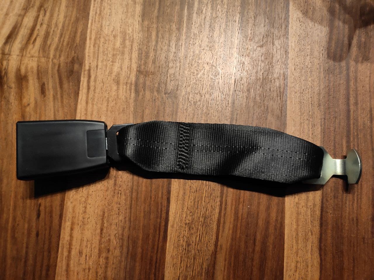

Kolega koupil nivu a dostal k ni vymontovane zadni sedadlo a vymontovane zadni pasy. Ovsem ty pasy na sobe nemaji oko nasroub do kastle, ale jakousy "kotvu" viz foto. Vite o tom prosim nekdo neco? Jak se to uchyvuje do kastle?

V kastli je na to přišroubovaný protikus takové rychlovyndavání...

Muzes mi prosim hodit obrazek, jak to vypada? Ja samozrejme googlil, ale na vsech fotkach jsou pasy s okem na prisroubovani do kastle. Navic de facto nevim co hledam a kolega prave taky nevi co ma doma hledat :-)

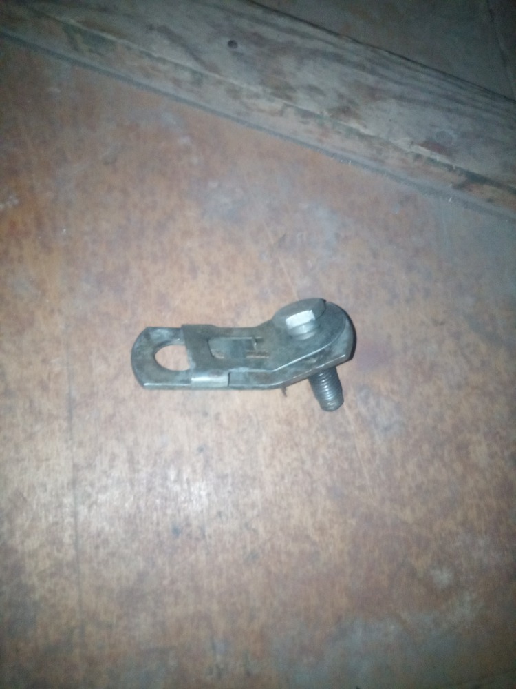

Zítra, nejspíše bych to měl i mít... Ale nic neslibuju...

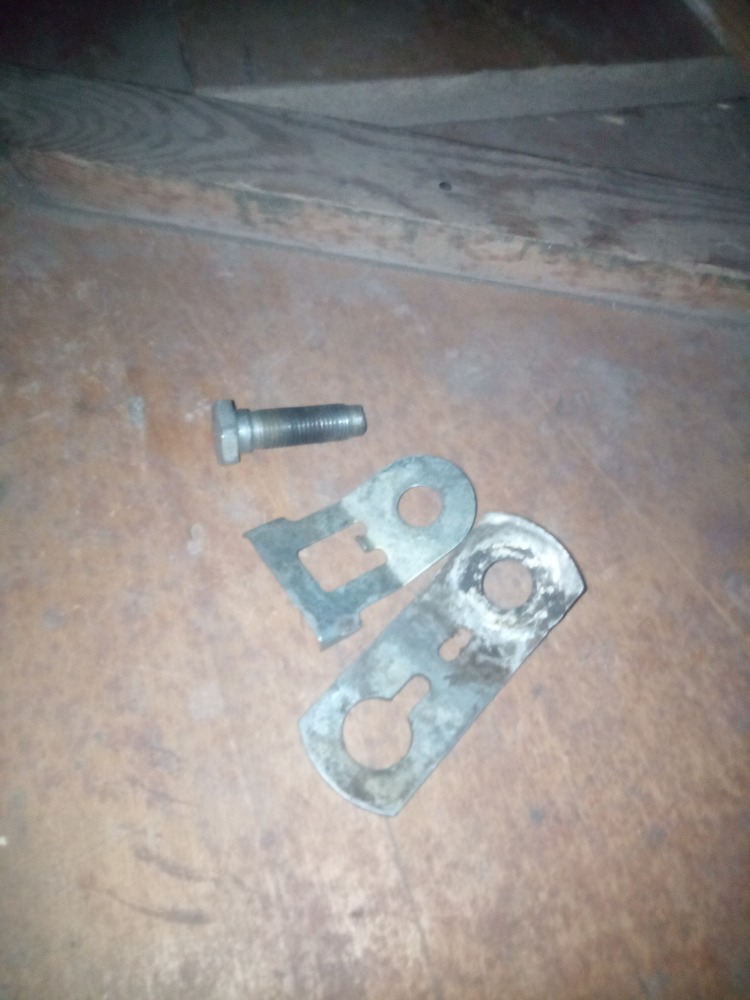

Příspěvek od Ondra1,7mpi »
Takhle... Ale mám jen jeden kus... Možná někde i druhý ale nevím...
