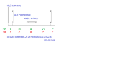

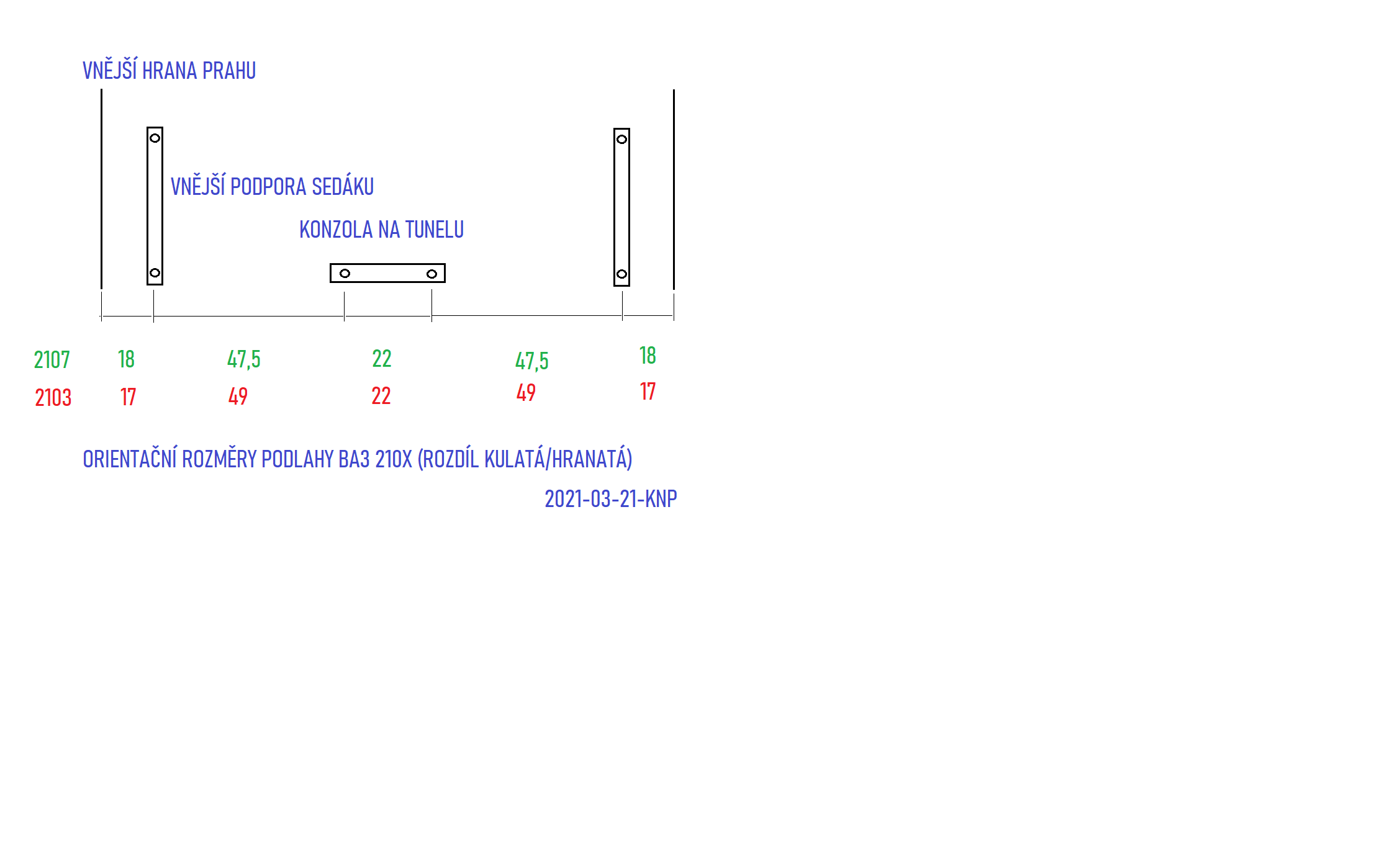

Dnes jsem orientačně změřil sedmu a trojku. 1cm tam falíruje na celkové šířce. ale to je přesností měření. Každopádně střed sedadla hranatců je blíže středu vozidla a sedadlo je užší.

Ještě bych vás poprosil, nenafotili byste sedadla Vašich vozů tak, abychom si udělali průřezový obrázek o druzích sedadel? ;-) Zejména mne asi zajímá investigativita výrobce v případě typu 05/053, tam se asi fabrika rozvášnila více. Zkusil jsem pěkné velurové 05 namontovat do 03 (staré jsou prosedlé a navíc stejně s potahem), výsledek je, že se nevejdou nohy na zadním sedadle (opěrák je opravdu tlustý), navíc vypolštářování sedáku vede k tomu, že se hlavou opírám o strop. Sedí se mi určitě pohodlněji, jen je to silný nezvyk. Určitě to má lepší geometrii k pedálu plynu.
